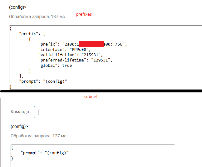

Покажите вывод команд
show ipv6 prefixes
show ipv6 subnet

в общем вы правы, спасибо, помогли разобраться. Префикс был, а вот подсети не было.
Сделал последовательно такими командами:
ipv6 subnet Default
bind Home
mode dhcp
prefix length 56
prefix delegate 57
number 0
system configuration save
Адреса стали выдаваться. Только один телефон самсунг упорно не хочет v6 адрес получать, но судя по инфе из инета, эта проблема у многих самсунговодов на моей модели))
