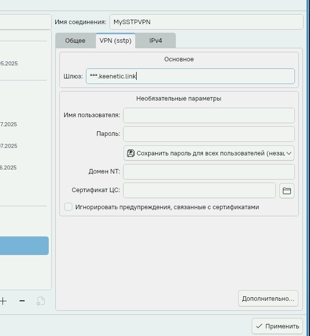

Пересоздал подключение через консоль
nmcli connection add type vpn vpn-type sstp con-name "MySSTPVPN" vpn.data "gateway=***.keenetic.link,username=myuser" vpn.secrets "password=mypassword"
***.keenetic.link заменен на реальный
myuser заменен на логин пользователя SSTP
mypassword заменен на пароль пользователя SSTP
Подключаюсь так же в консоли
nmcli c up MySSTPVPN
И ловлю ошибку
Ошибка: сбой активации подключения: Сбой запуска службы VPN
Уууу дак я же задавал в параметры логин и пароль пользователя SSTP. :oops:
Хорошо, пошли смотреть в настройках подключения в окне , а там вуаля , логин и пароль действительно пусты.
Вбил логин и пароль и принял изменения и вернулся к неизвестной ошибке как и когда первый раз создавал подключение.
Ошибка: сбой активации подключения: Причина неизвестна
Подсказка: используйте «journalctl -xe NM_CONNECTION=3cd18d47-94b1-4832-93f1-885413ba629c + NM_DEVICE=wlp2s0» для получения более подробной информации.
ru.celebi в другой ветке форума писал , что у него на Андроиде 15 не работает Open SSTP Client
У меня Андроид 14 и Open SSTP Client ver. 1.9.1 работает , хотя гугл сервисы отключены из за чего приложения в телефоне уже более года не обновляются.
Роса 13 , тоже из последних ОС.

Раньше смотрел не там , нужно было от рута смотреть.
Файл конфигурации тоже нашел тут /etc/NetworkManager/system-connections/
В этом файле
[connection]
id=MySSTPVPN
uuid=7f96c770-260e-42f0-9e37-592a0eda33d7
type=vpn
[vpn]
password-flags=1
proxy-password-flags=1
proxy-port=0
user=ИмяПользователяVPN
service-type=org.freedesktop.NetworkManager.sstp
[ipv4]
method=auto
[ipv6]
addr-gen-mode=default
method=auto
[proxy]
В журналах 3 подключения:
1. Подключение через окно подключений.
2. Подключение через консоль
nmcli connection up MySSTPVPN
3. Подключение через консоль с ручным вводом пароля ПользователяVPN
nmcli connection up MySSTPVPN --ask

<info>  [1754394947.7703] vpn[0x3fc82cf0,7f96c770-260e-42f0-9e37-592a0eda33d7,"MySSTPVPN"]: starting sstp
<warn>  [1754394947.9914] vpn[0x3fc82cf0,7f96c770-260e-42f0-9e37-592a0eda33d7,"MySSTPVPN"]: secrets: failed to request VPN secrets #3: No agents >
<info>  [1754394965.7545] vpn[0x3fc82cf0,7f96c770-260e-42f0-9e37-592a0eda33d7,"MySSTPVPN"]: starting sstp
<warn>  [1754394997.0141] vpn[0x3fc82cf0,7f96c770-260e-42f0-9e37-592a0eda33d7,"MySSTPVPN"]: dbus: failure: connect-failed (1)
Может что то в файле конфигурации подключение к SSTP неправильно прописано🤕
