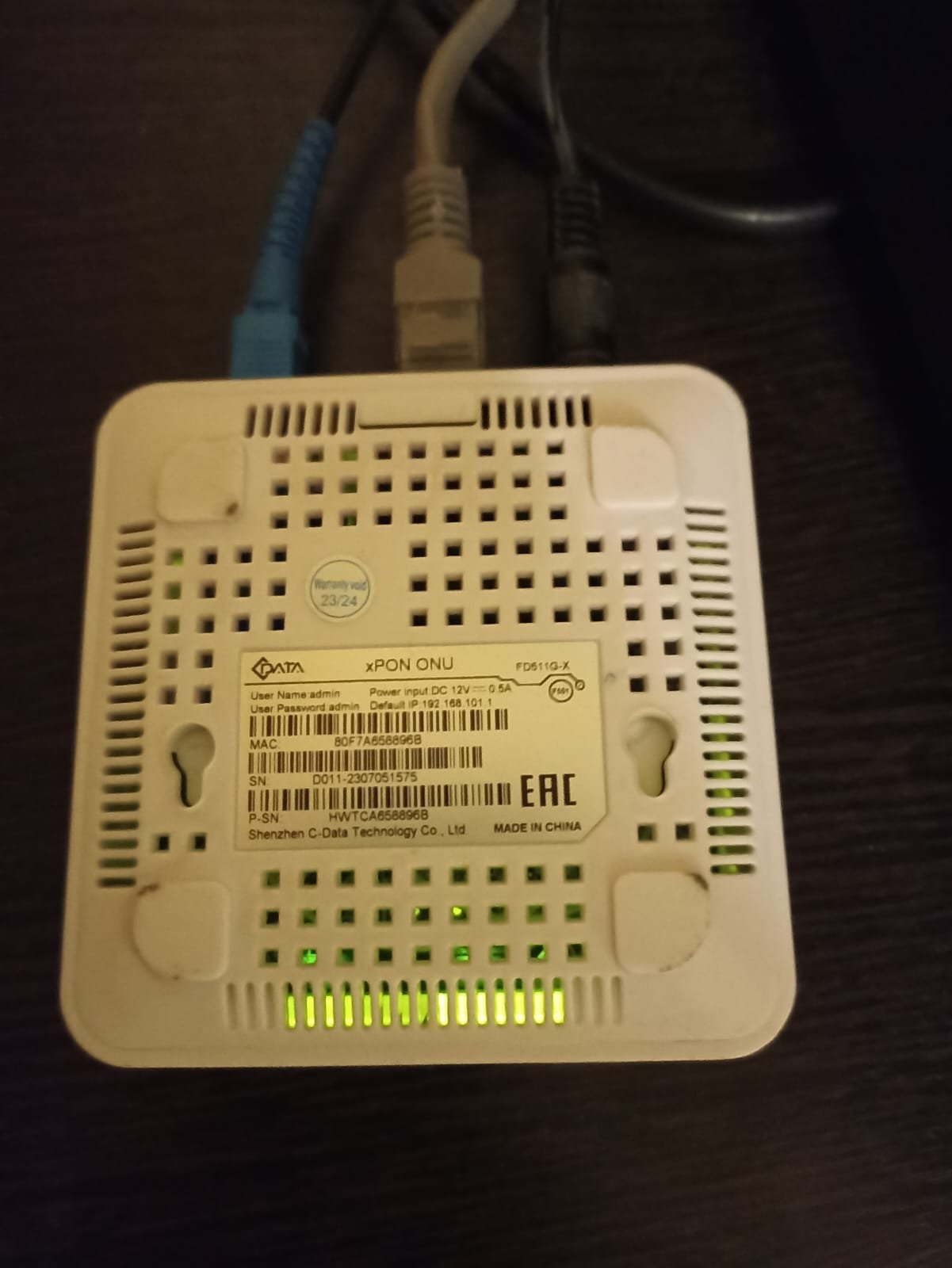

Есть роутер keenetic peak 2710, есть местный небольшой провайдер который подключает инет в наших СНТ через оптику по одномоду со своим оптическим терминалом. Обзавёлся новым интернет центром и задался вопросом избавиться от оптического терминала и подключиться через SFP модуль.
Понимая что кроме одномодовых и двумодовых эти модули ещё делятся по длине волны и т.д.
Обратился в ТП провайдера, но там походу ещё не в курсе что есть роутеры с оптикой.
Может есть здесь люди просвещённые?
Модель оптического терминала прикрепляю
Собственно вопрос: можно ли по этим данным подобрать SFP модуль к нашему роутеру?

Спасибо, этот список видел, но это не то.
Вопрос со стороны провайдера какие у него вероятнее всего требования к модулям

Как это не то, покажите списки провайдеру, изучите характеристики модулей.
К сожалению на первой линии ТП оптический терминал от SFP модуля не отличают, на следующую линию ТП пока достучаться не получается(и по косвенным признакам там уровень компетенции аналогичный).
Поэтому и интересуюсь может есть кто работает в подобных организациях и может подсказать что то по существу.

Кроме телефона есть у провайдера и другие способы связи, например должен быть адрес электронной почты тех поддержки. Напишите туда.
Меня напрягает, что есть устройство которое может выполнять нужные мне функции, но ввиду отсутствия знаний как у меня так и у технических специалистов провайдера, я должен использовать костыли в виде оптического терминала

а sfp модуль (со своим процессором, памятью, флэш и операционкой) - это совершенно понятная штука, которая никаких непонятных вам функций не выполняет ;)

когда поизучаете ветку, что я дал по ссылке выше, поймете, что проще остаться с костылем в видео Gpon-розетки, а не заниматься ерундой.
