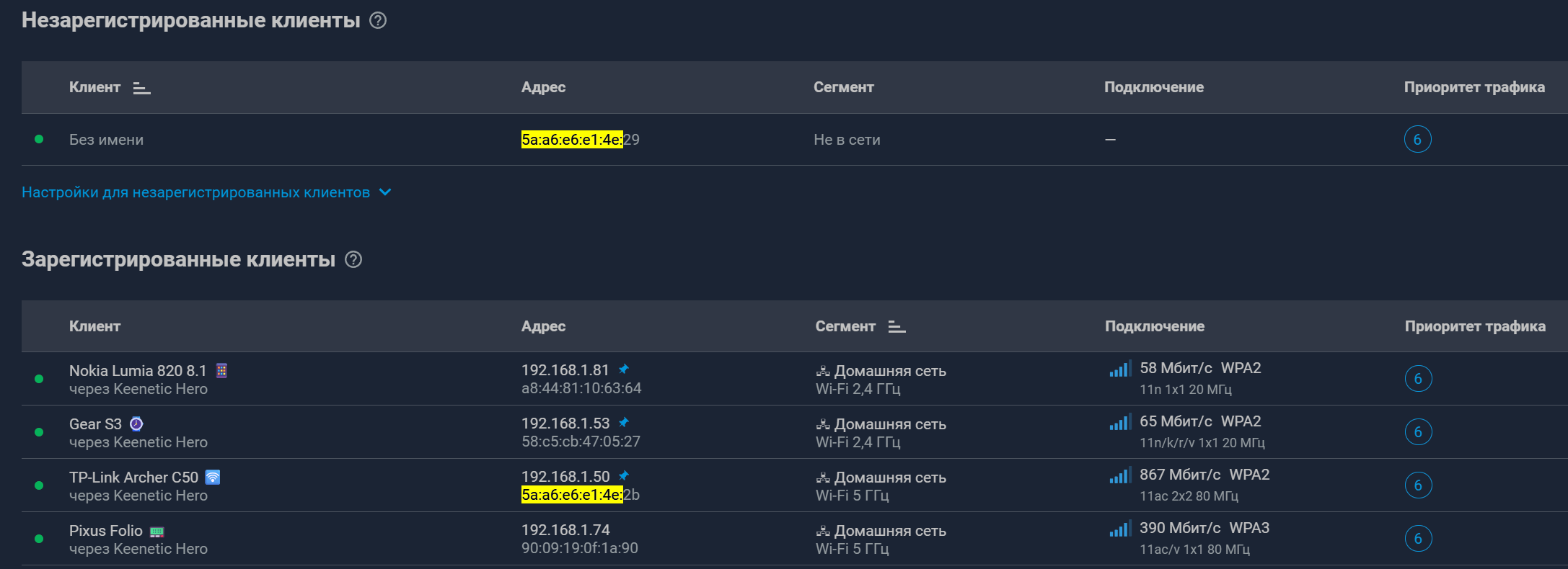

Вопрос немного касается роутера другого бренда - TP-Link. Но давайте выясним так ли это.
  1. Имеем контроллер Keenetic.
  2. К нему подключён TP-Link в режиме "ретранслятор". Он же WiFI клиент. DHCP от Keenetic.
  3. Соединение с Keenetic сделано только по радиочастоте 5ГГц
  4. Радио модуль 2.4ГГц на TP-Link полностью выключен
  5. Далее к TP-Link по проводу подключён телевизор. Это скорее всего не имеет отношения к проблеме ниже. Но он отрабатывает корректно. Телевизор подключает свой IP в сегменте и получает интернет
  6. НО в Keenetic в списке клиентов происходит что-то странное. Помимо Телевизора и самого Роутера TP-Link есть ещё третий неизвестный клиент, у которого MAC очень сильно похож на TP-Link интерфейс. На скриншоте я подсветил его поиском для наглядности
Поэтому вопрос, что это за неизвестный интерфейс? У него нет соединения и сегмента. К тому же он появляется, только если включить TP-Link
Я посмотрел больше деталей в CLI
Это нормальный интерфейс WiFi 5ГГц TP-Link

А это странный неизвестный интерфейс
	station:
                  mac: 5a:a6:e6:e1:4e:29
                   ap: WifiMaster1/AccessPoint0
                  psm: no
        authenticated: yes
               txrate: 6
               uptime: 6341
              txbytes: 855
              rxbytes: 451
                   ht: 20
                 mode: 11a
                   gi: 800
                 rssi: -58
                  mcs: 0
                 txss: 1
                  ebf: yes
                dl-mu: no
             security: wpa2-psk
Ну похоже этот интерфейс предназначен для подключения к тплинковскому же основному роутеру в составе меш системы.
У меня в качестве адаптера для компа используется huawei ax3 ws7100. Та квот если хуавеевский роутер выключить, то на кинетике появляется какой то странный интерфей у которого так же кроме мака нет ничего, а если хуавеевский роутер включен, то этого интерфейса почему то нет.
