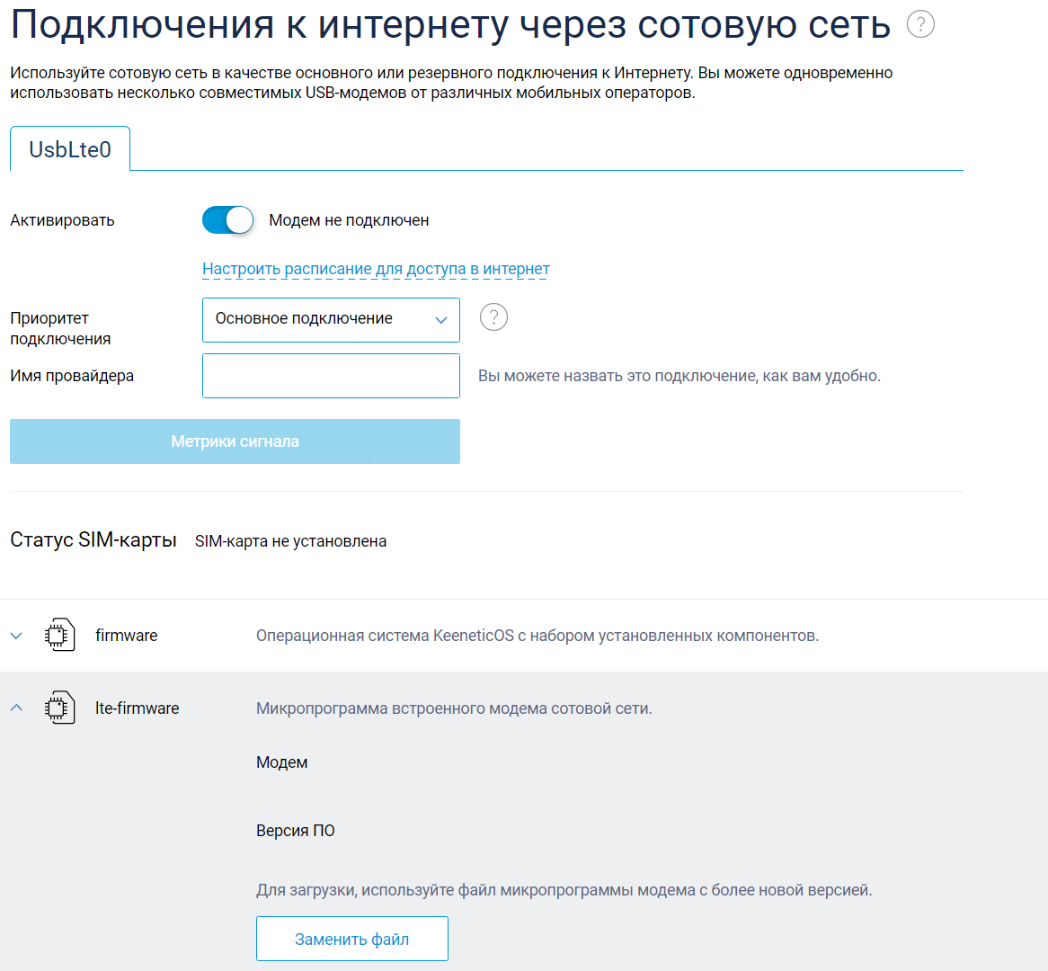

После автоматического обновления системы пропал мобильный интернет. Не знаю на какой версии появилась проблема но последняя обновленная версия 4.3.4. В этой версии lte-firmware вообще отсутствует. Попытался откатится до предыдущих версий согласно
https://help.keenetic.com/hc/ru/articles/7439951603996-%D0%A4%D0%B0%D0%B9%D0%BB%D1%8B-%D0%B7%D0%B0%D0%B3%D1%80%D1%83%D0%B7%D0%BA%D0%B8-%D0%B4%D0%BB%D1%8F-Keenetic-Runner-4G-KN-2211
В этих версиях lte-firmware появился, но он пустой. Попытался заменить файл lte-firmware на версию A12. Файл загрузился, но версия не появилась, а модем как был недоступен так и остался:
Internet-Mobile-Подключения к интернету через сотовую сеть-Модем не подключен
Что делать?

В данной ситуации точно обращаться в техподдержку, скорее всего замена по гарантии.

Аналогично. Можно соединится только если выставить принудительно только 3g.
Аналогично что? Тут у модема прошивка слетела, он в 3g никак не заработает.
