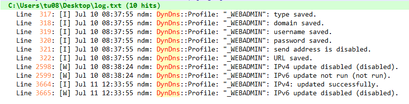

Я использую клиент DynDNS на маршрутизаторе Keenetic с сервисом Dynu. У меня есть профиль (например, "_WEBADMIN"), который успешно обновляет как IPv4, так и IPv6-адреса, но только при первоначальной настройке.
Однако после перезагрузки маршрутизатора, когда меняется IPv6-адрес WAN, клиент DDNS обновляет только IPv4-адрес. В системном журнале отображается следующее сообщение:
[W] ndm: DynDns::Profile: "_WEBADMIN": IPv6 update disabled (disabled).
Самое странное, что начальное обновление IPv6 работает при создании профиля. Но при последующих изменениях IP (особенно после перезагрузки) IPv6 больше не обновляется, хотя сервис Dynu это поддерживает и изначально всё работало.
Я не нашёл ни одной CLI-команды для явного включения обновлений IPv6 для профиля DynDNS.
Это баг или есть какой-то скрытый параметр, который нужно включить?
Заранее спасибо.

Я перезагрузил роутер.
Мой IPv6-адрес изменился.
В логах я вижу предупреждение:
Прилагаю файлы логов и self-test.
Изменено пользователем ru.celebi
Скрыл домен на изображении.
