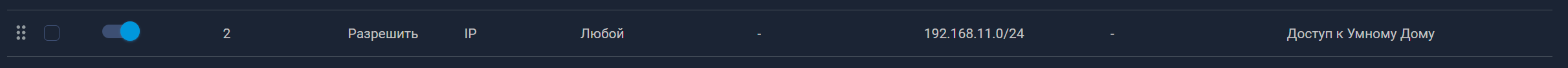

Вот разрешение в Основной Сети

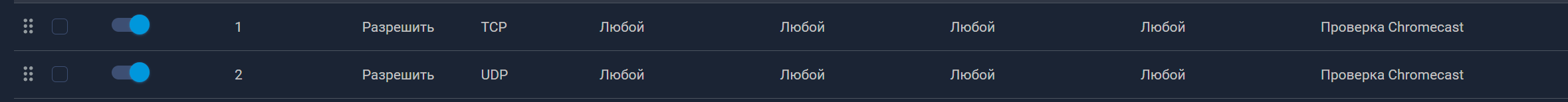

А вот разрешение в Умном Доме чтобы протестировать теорию (которая не сработала)
