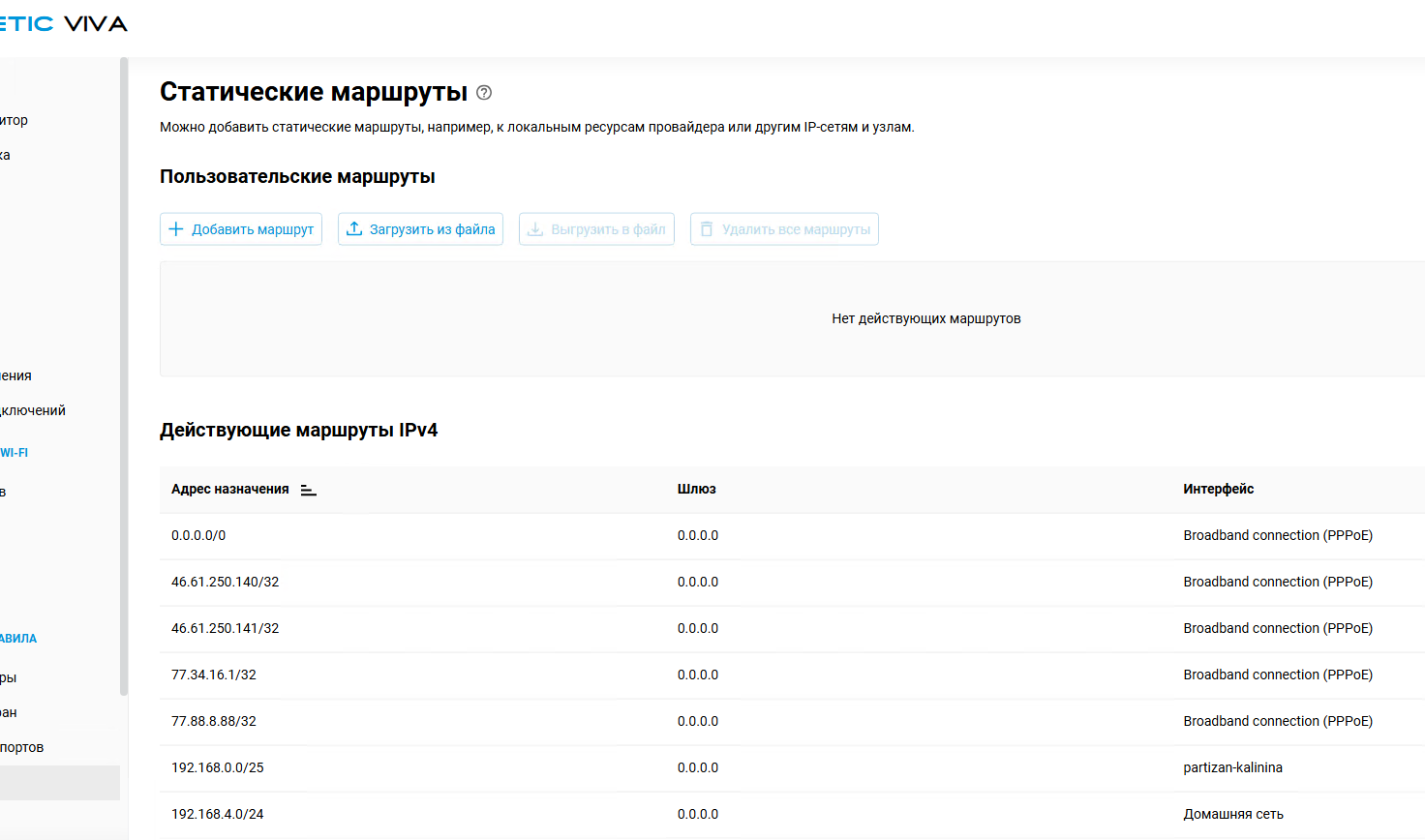

на филиальном роутере маршрут до центрального "прописался" с неправильным IP
например: vpn клиент подключается из сети 192.168.1.0/24 с IP 192.168.0.220/24 к центральному, соотв автоматом на нём и появлялся маршрут 192.168.0.0    0.0.0.0    OCVPN
теперь там появляется маршрут 192.168.0.128/25   0.0.0.0  OCVPN
после ручного добавления маршрута  192.168.0.0    0.0.0.0    OCVPN всё начинает работать
эту проблему пока не решил
поясните что сделать?

Наоборот, у клиента маршрут неправильно, вот этот, с маской 25, т.е. с чего он берет половину сети, непонятно
Пока selftest скидывать не буду, думал может у кого такая же конфигурация и скажут что на данной прошивке у них всё ок, тогда у себя копать буду.
На данный момент танцы с бубном не увенчались успехом, всё тот маршрут автоматически создается у OCVPN клиента
пока вернулся на SSTP, на нем пока маршруты делаются нормально и сети друг друга видят.
вот вместо sef testa пока, это клиент в 192.168.4.0/24 сети , подключается через OCVPN к центральному с 192.168.0.0/24 сетью, но даже исходя из того, что первые 128 адресов типа должны быть доступны, всё-равно ничего не открывается

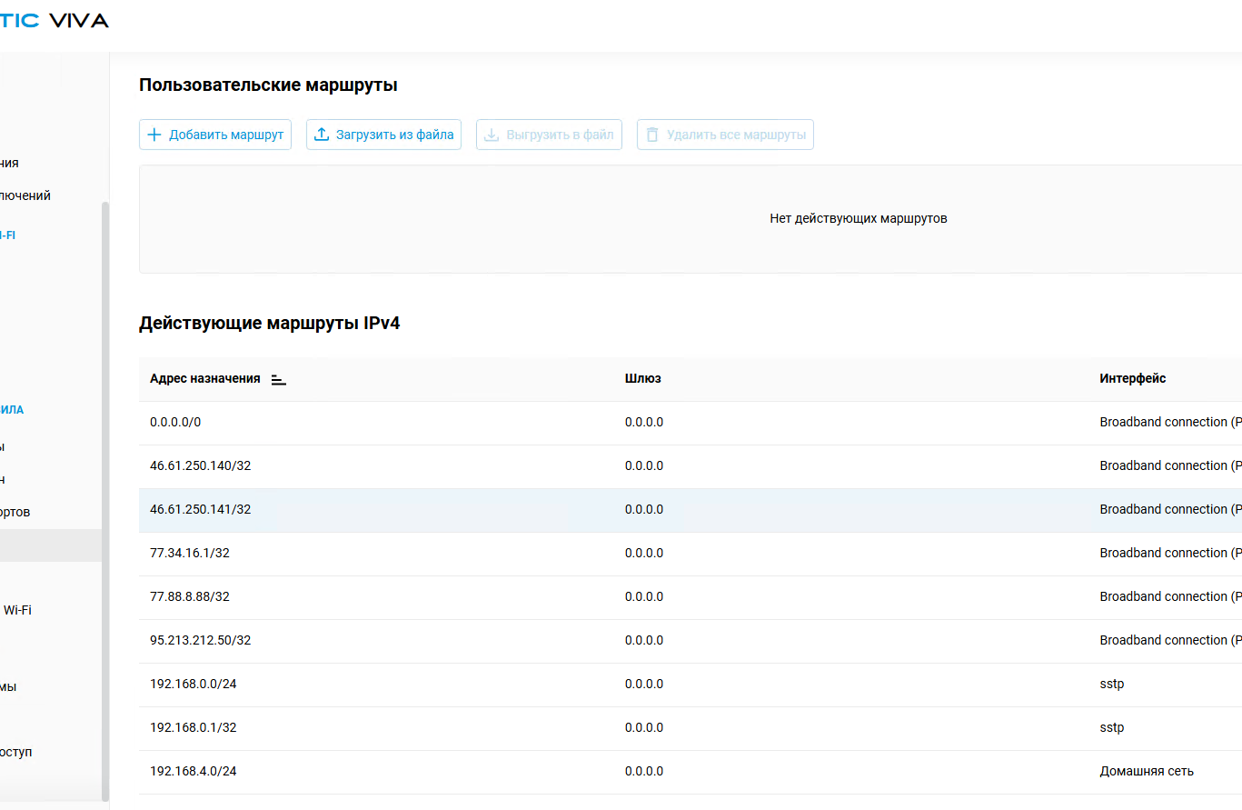

ну а вот с SSTP подключением, у клиента, как видим все маршруты - ок и впринципе всё работает
как повлиять у кенетика на маршруты - не знаю, cli не особо пользуюсь, на микротике бы таких вольностей не было у роутера.
