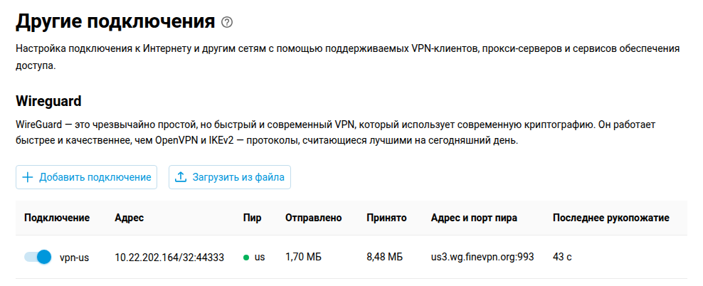

Можно ли, как-то делать реконнект созданного подключения Wireguard?
Пробовал ifconfig nwg0 down/up, но это не то, что мне нужно.
Нужен, именно - реконнект.

Да! Это - оно!
Работает! Только слайдер подключения почему-то остаётся неизменённым (ну да ладно)
Надо было мне сразу посмотреть "show interface" (не сообразил)
