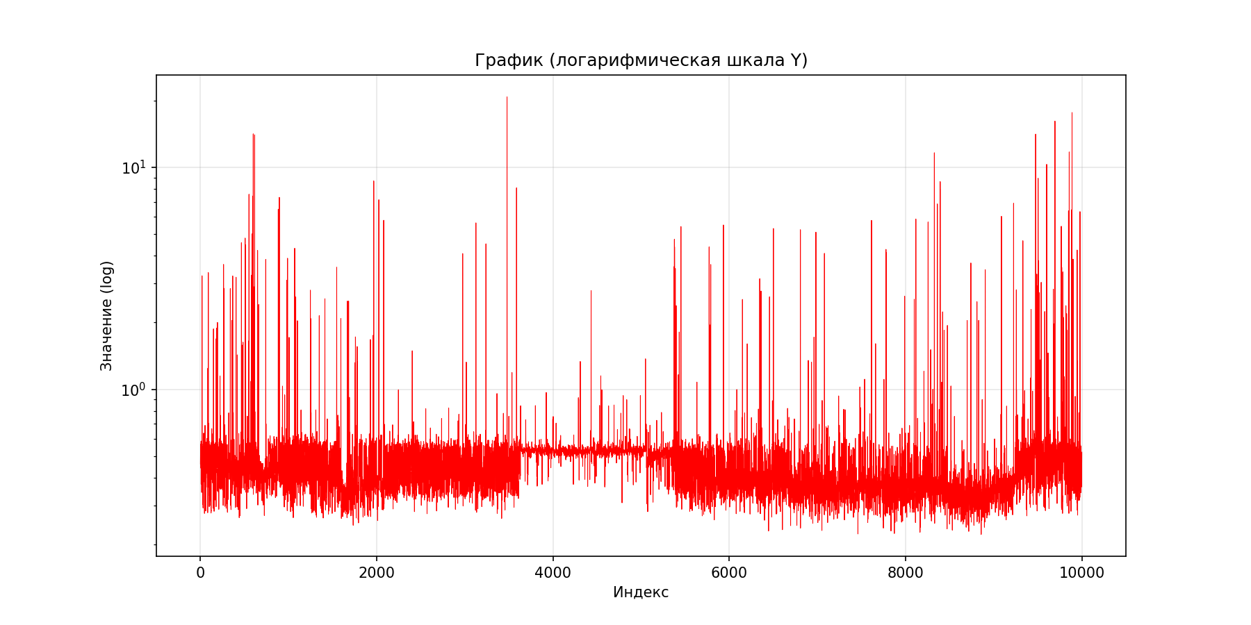

Роутер Explorer 4G KN-4910. Работает через симку.
Каждые 10 секунд задержка запроса, чем дольше роутер включен, тем дольше задержка. Сброс до заводских настроек помогает, но только на 1-2 дня.
Пробовал симку через смартфон с точкой доступа подключать - этой проблемы нет. Антенны пробовал и те что в комплекте и внешнюю - результат одинаковый. Прошивка последней версии.
Вот пример пинга:

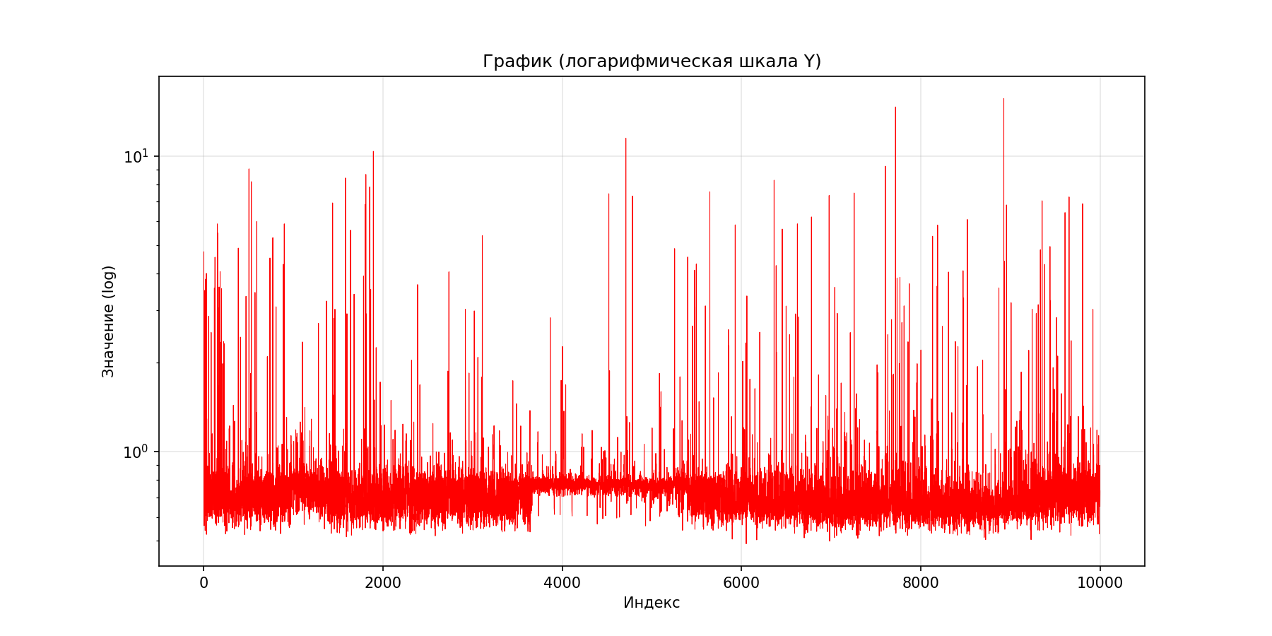

1 час назад, slomblobov сказал:
В 5.0.5 уменьшена частота опроса СМС с 10 секунд до минуты, в 5.1 будет более существенная переработка алгоритма.
Может быть надо было сделать опрос не периодический, а только в момент захода пользователем в раздел СМС?
4 минуты назад, Migel сказал:
они вообще то транслируются в уведомлениях приложения/почту/телеграмм
Только что, Leshiyart сказал:
Точно.
