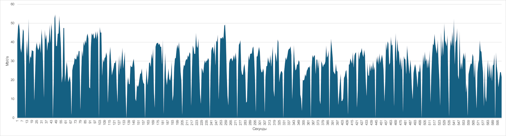

Роутер Explorer 4G KN-4910. Работает через симку.
Каждые 10 секунд задержка запроса, чем дольше роутер включен, тем дольше задержка. Сброс до заводских настроек помогает, но только на 1-2 дня.
Пробовал симку через смартфон с точкой доступа подключать - этой проблемы нет. Антенны пробовал и те что в комплекте и внешнюю - результат одинаковый. Прошивка последней версии.
Вот пример пинга:

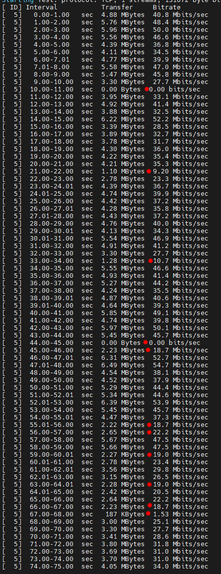

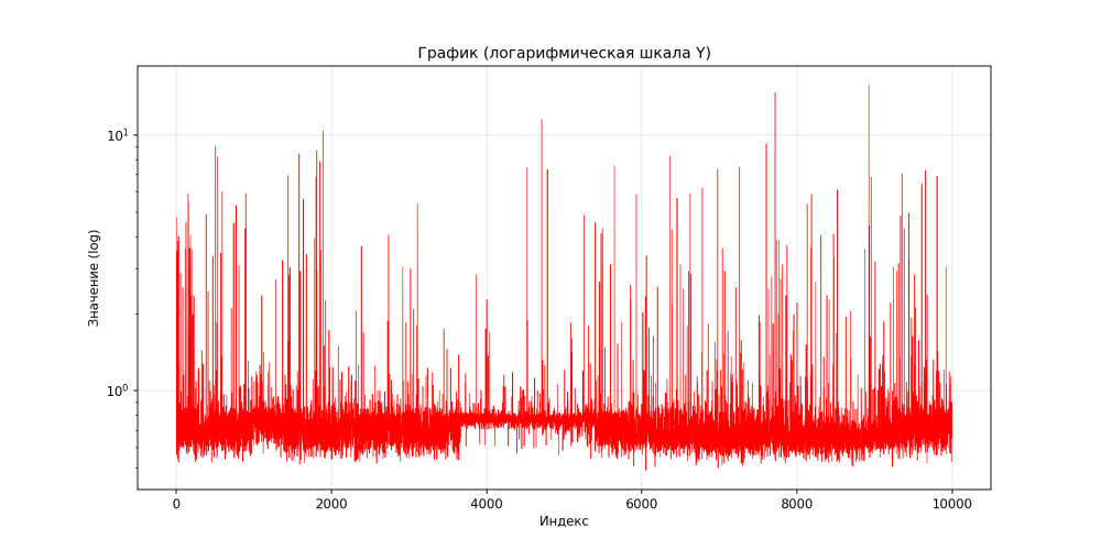

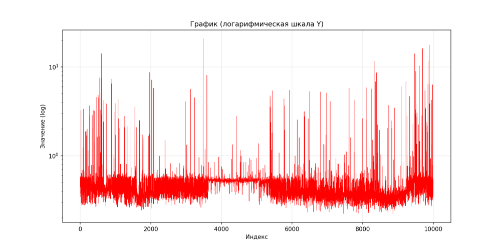

Тоже столкнулся с этой проблемой, но заметил не по пингам, а по жалобам на нестабильность подключения, зависания и по тесту скорости через iPerf3: каждые ~10 сек. терялась связь на 5-7 сек. Потом проверил и по пингам - тоже самое (первые два скрина). Еще заметил во время этих провалов процессор грузится на 90-100%.
На 4пда тоже тема обсуждается, случаи не единичные. Помогает откат на 4.1.7 и сброс до заводских. Но т.к. у меня нет физического доступа к роутеру установил компонент "Поддержка открытых пакетов" для измерения скорости через iPerf3 и роутер снова обновился до 4.3.3. при установке компонента. 3 дня проработал нормально и сегодня снова началось. Провалы уже не по 5-7 секунд, а по 1-2 и преимущественно не до 0, но с той же периодичностью ~ раз в 10 секунд (оставшиеся 3 скрина).

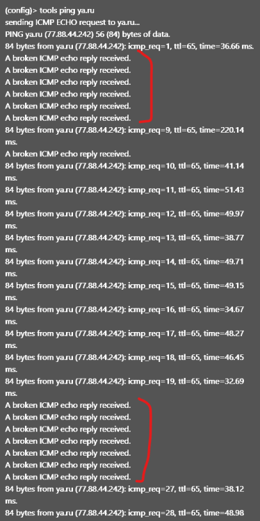

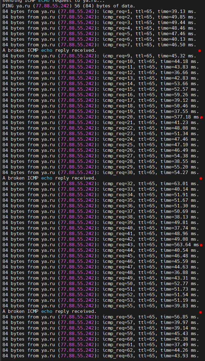

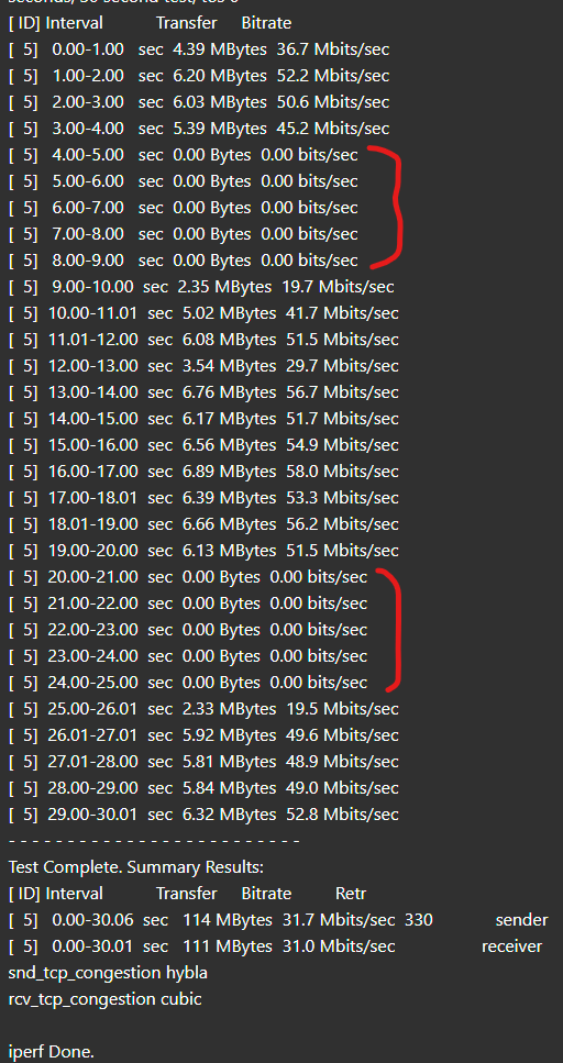

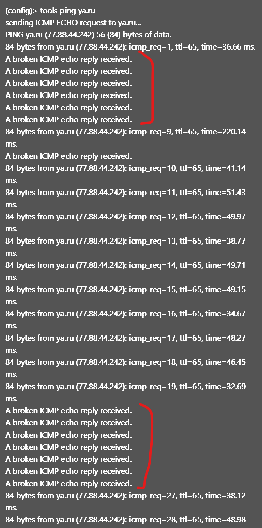

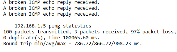

Ну е-мое, у меня такая же проблема, долго искал, где валится пинг каждые 10 секунд (домашняя сеть/внешняя антенна/интернет провайдер).
Роутер Keenetic Runner 4G с поддержкой симки.
Пинг стабильно проваливаетсякаждые 10 секунд, такое было сразу после настройки роутера. Если отключить внешнюю mimo-антенну, проблема все-равно есть. Если вставить симку другого оператора - проблема есть. Если попровать симку в другом роутере (tp-link) - проблемы нет.
Пинг делал с разных девайсов и вэб интерфейса Keenetic.
Такая серьезная проблема ставит под сомнение использование данного роутера.
