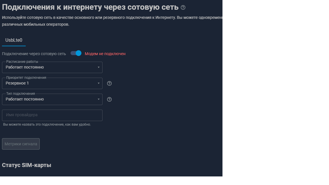

Доброго времени суток ! Подскажите как вернуть встроенный модем ? Купил 2 дня назад Keenetic Hero 4G+ (KN-2311) обновил ПО и вместо встроенного модема стал юсб модем . Может есть способ вернуть встроенный ?

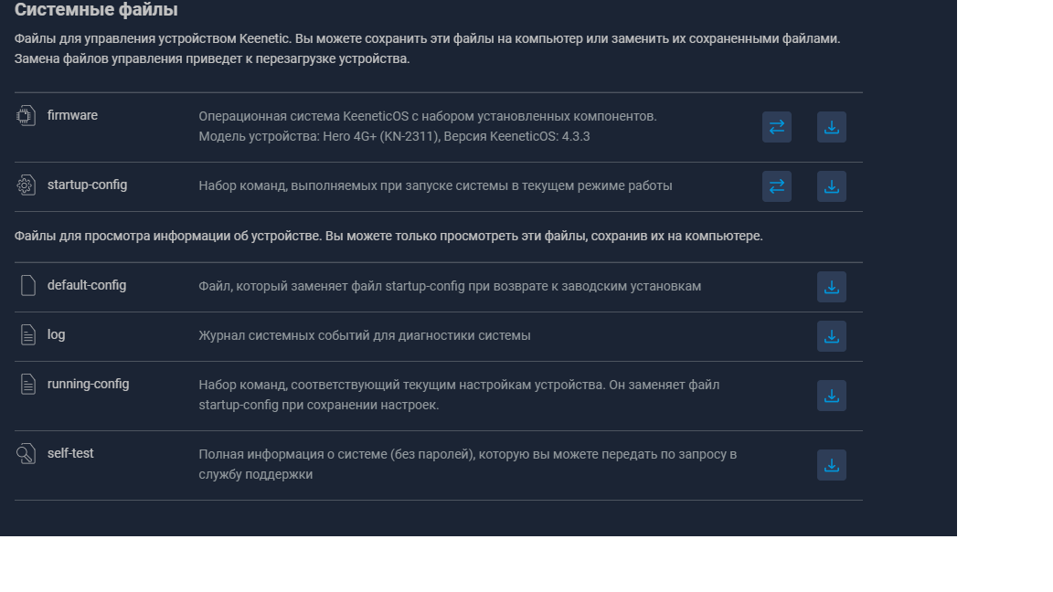

Я скачивал обнову 4.3.3 ставил но модем так и не появился пишет вставте модем и дальше отключён а раздел Микропрограмма встроенного модема сотовой сети не появился

Попробуйте откатить прошивку роутера до версии 4.2.6.3 с помощью файла.
После этого проверьте, что появилась возможность загрузить прошивку модема, загрузитн прошивку модема A20.
Далее можно попробовать обновить роутер до 4.3.3
решение найдено не без заморочек , откатил до версии 4.2.1 (на русско) модем появился . Обновил с сайта до 4.3.3 (только английская) ставил на русскую модем проподает сразу.
