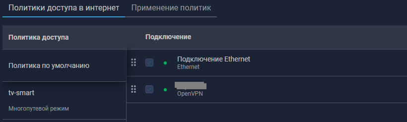

Все пишут, как часть пустить через VPN (вычитка тем с действиями наоборот не помогло). Однако у меня кейс наоборот. Есть ТВ, который я хочу пустить без VPN траффика. Остальные все устройства идут по VPN.
Политика по-умолчанию:

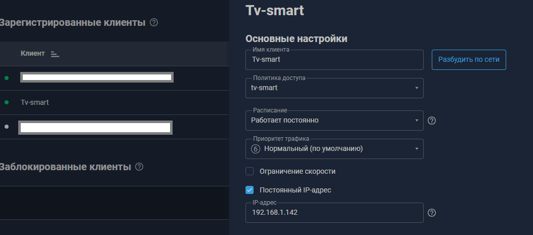

Для ТВ создал политику:
Настройки клиента (устройства):
Все равно ТВ идет по политике по-умолчанию, хотя написано, что при наличии политики, политика по-умолчанию не применяется.

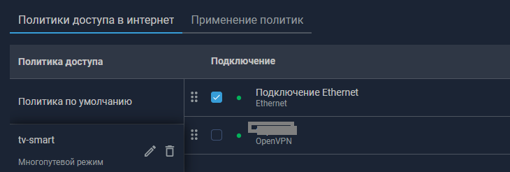

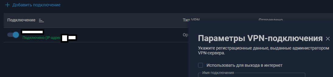

Пробовал убирать галочку для vpn "выход в интернет" - один фиг

Убрал галочку "выход в интернет" на vpn:
Теперь у меня vpn канал вообще исчез из списка в политиках
Так же убрал многопутевую передачу:
