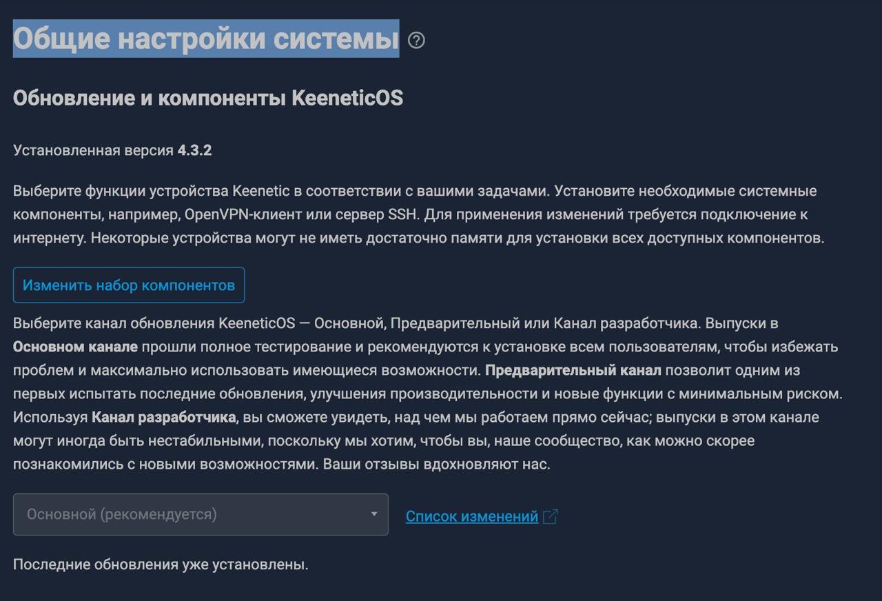

Добрый день.
Не работает изменение компонентов в Web-интерфейсе в разделе Общие настройки системы.
Нажимаешь на кнопку и ничего не происходит. Опробовано в браузерах Chrome и Firefox с чистыми куки под Mac Os Sequoia.
Через cli компоненты успешно устанавливаются и работают (пробовал только ssh компонент)

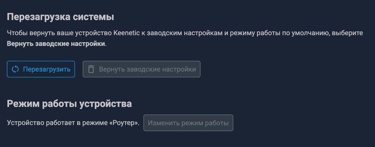

Нашел зависимость -- при включении режима безопасной настройки:
1. Не работает изменение компонентов
2. Становятся недоступными опции "Вернуть заводские настройки" и "Изменить режим работы"
После отключения режима безопасной настройки функционал возвращается
Изменено пользователем tabaccopie
30 минут назад, tabaccopie сказал:
Это ожидаемое поведение; обновлять прошивку из режима fail-safe тоже не нужно
