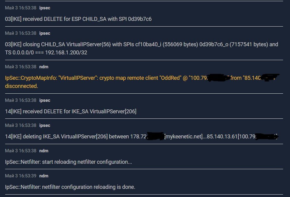

На роутере Keenetic Hopper DSL 4.2.6.3 поднят сервер IKEv1/IPsec в виде настроенного "приложения" (VPN-сервер IKEv1/IPsec)
При подключении клиента на iOS 18,4,1 все отлично работает, однако как только сеть перестает активно использоваться соединение сразу (30-60 секунд) обрывается.
Явно стоит какой то таймаут, т.к. обрывов при активном использовании соединения не случается.
Вопрос - как этот таймаут продлить или удалить. В целом пользоваться можно и так, но хочется без постоянных переподключений.
Как выглядит отключение в системном журнале на скриншоте

Откуда уверенность, что инициатором "разрыва" является сервер, а не клиент?
На самом деле уверенности нет, но другие впн на iOS работают по пол дня в простое.
ну и по сути все должно быть понятно тому кто умеет читать логи, представленные выше
Этих логов мало, нужно еще до этого строк 100 где-то.
Но из того что сейчас есть могу сказать что именно клиент решает отключиться.
Можете попробовать поставить DPD поменьше, секунд на 15.
