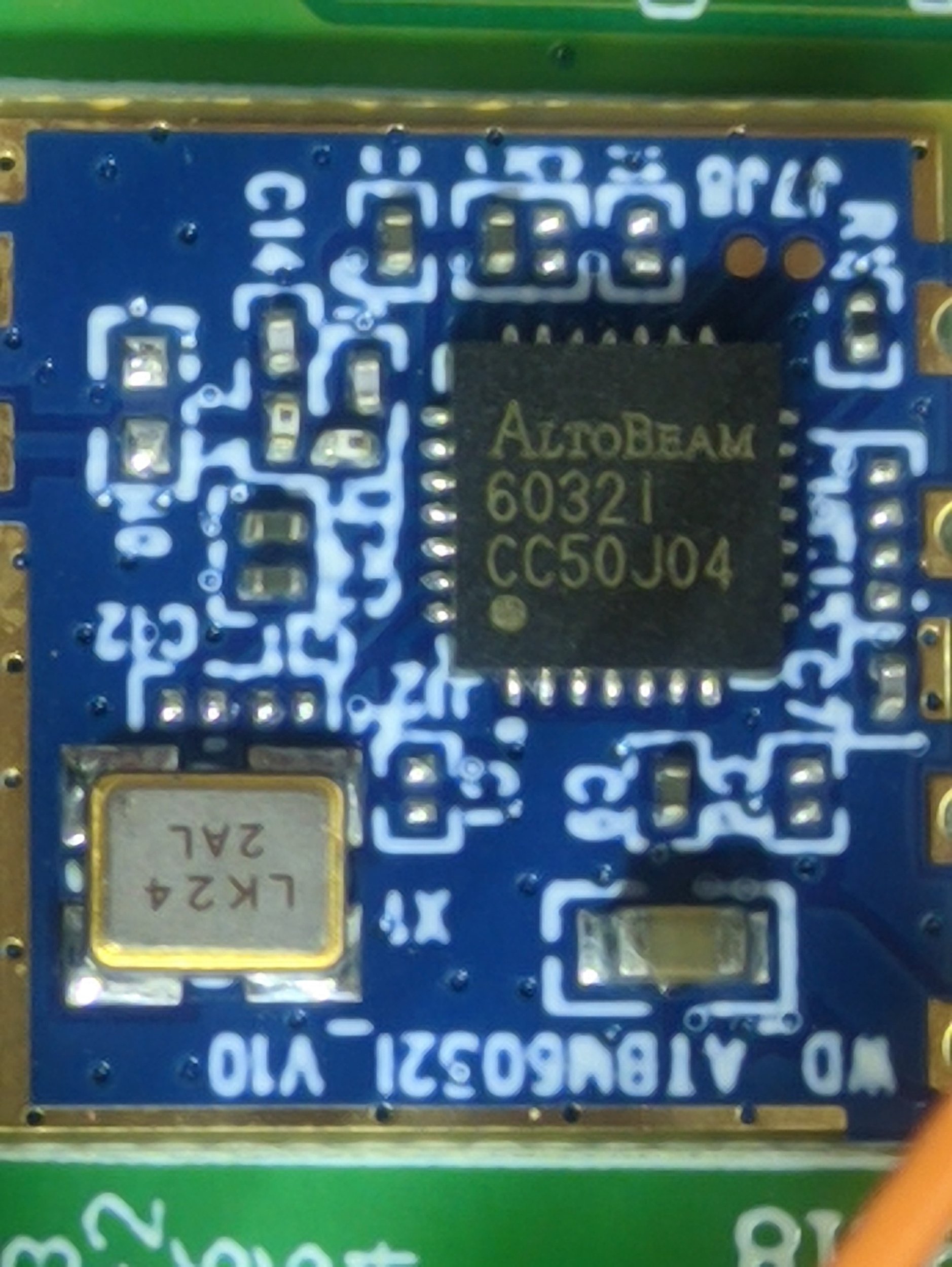

Вы можете разобрать что-либо из этого и посмотреть, какой Wi-Fi-чип установлен?

У меня есть устройства с Wi-Fi-адаптером Allwinner AW859A / Cdtech 20U5622, с чипом uwe5622, у которых также проблемы при включённом 802.11r на Keenetic. Пытаюсь понять, связанные ли это проблемы, потому что сейчас отлаживаю драйвер uwe5622 на стенде с двумя Keenetic, объединёнными в mesh.
В моём случае, при наличии поддержки роуминга + включённого band steering, у uwe5622 едет крыша и он перестаёт ассоциироваться с любыми сетями.
Проще всего разделить сети 2.4 ГГц и 5 ГГц (дать им разные названия), это решит проблему.
