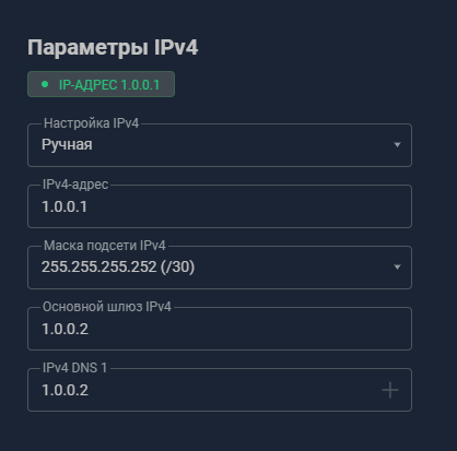

Добрый день!
Монтажник пытался в ethernet помимо PPPoE настроить IPoE (скрин с настройками), хотя с оператором договор только на PPPoE.
Вы помимо указанных Вами настроек в настройках ethernet что то прописывали?
