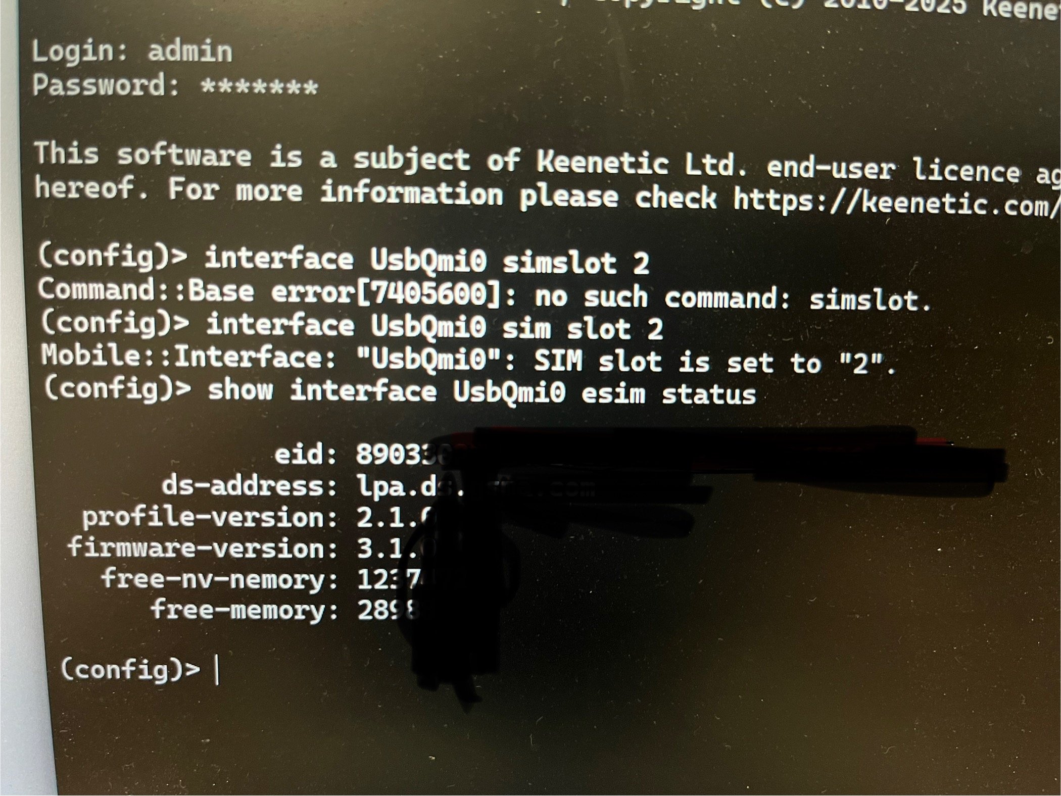

Поправил примеры команд eSIM и почистил тему.
Что касается адресации встроенной eSIM в QMI модемах: пользуйтесь стандартной командой "interface UsbQmi0 sim slot 2".
Что касается cli, пожалуйста в любой непонятной ситуации жмите TAB! Это и автодополнение и подсказки.
@1qqq пожалуйста повнимательней, проверяйте 10 раз что делаете и что пытаетесь получить.
Например если пишете "interface UsbQmi0 esim profile download", то забываете про то, откуда собствено скачивать.
Вот пример
interface UsbQmi0 esim profile download LPA:1$mno-09.esimservices.com$6E869686-A5074A76-B18С1124-9455C94F

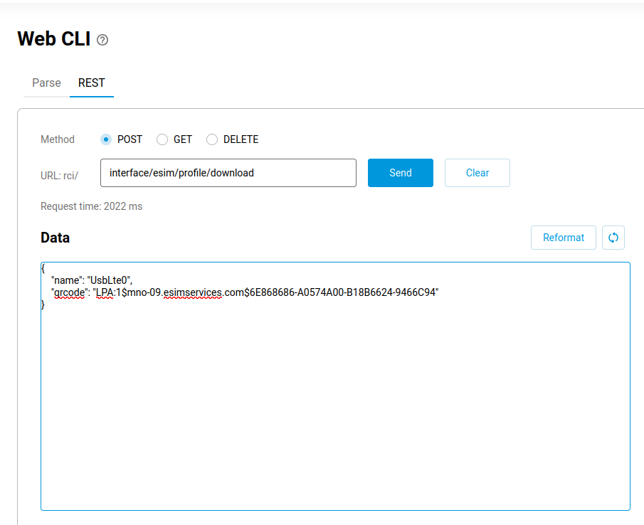

В webcli можно тоже скачивать профили, приложил картинку с примером. (На странице PARSE  команда download не будет работать, остальные будут)
POST interface/esim/profile/download
    "name": "UsbLte0",
    "qrcode": "LPA:1$mno-09.esimservices.com$6E868686-A0574A00-B18B6624-9466C94"
