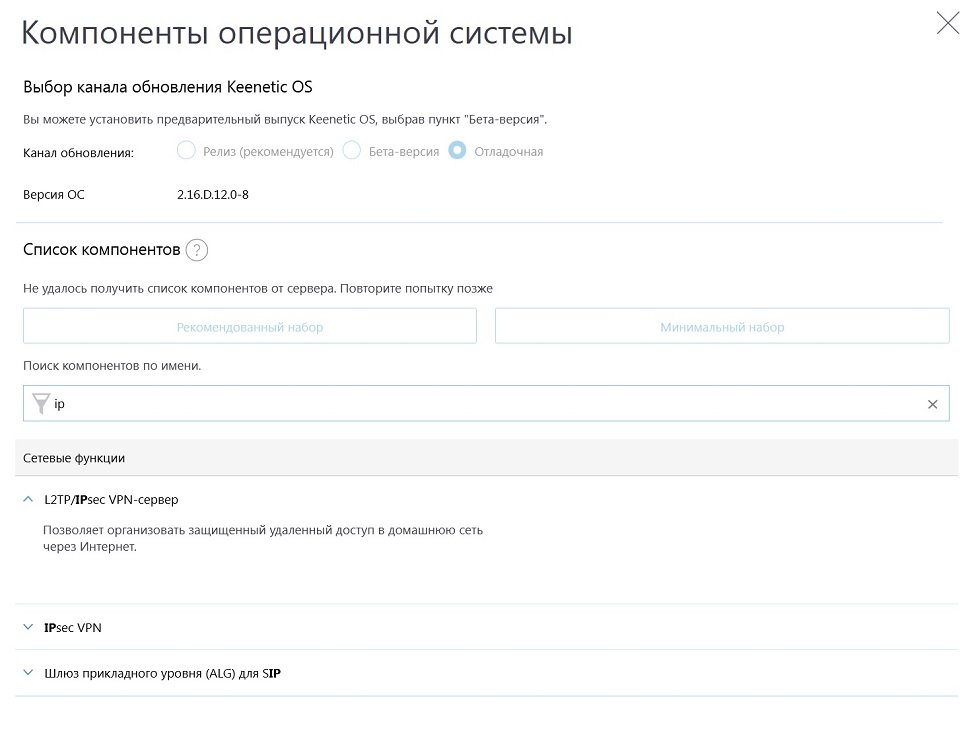

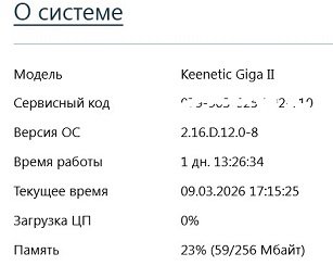

Подскажите пожалуйста, роутер на 2.16.D.12.0-10 не видит обновления до 11 версии. Можно как-то побороть не устанавливая из файла целиком новую прошивку и заново не настраивая компоненты?
1 час назад, Slider88 сказал:
Смешались в кучу кони, люди. (с)
Если вы найдёте bin файл с вашим набором компонентов - ничего настраивать заново не надо.
Вам надо это вопрос адресовать вашем провайдеру, либо как-то пустить железку в обход блокировок.
40 минут назад, Mamay сказал:
При чем тут провайдер. Скорее всего проблема в curl в 10 прошивке. ПОэтому и не видит и не может загрузить.
В итоге помог откат на 2.16.D.12.0-8. После этого через веб интерфейс увидел 2.16.D.12.0-11 и успешно обновил.
