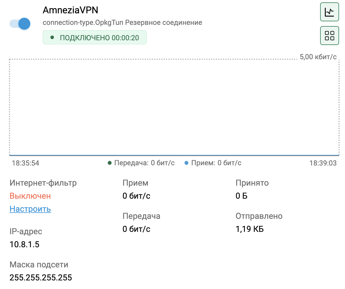

Попробовал реализовать, но что-то не идёт. При чем не в один из интерфесов.
В логах вроде все прекрасно:
но трафик не идет

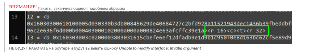

Отбой, CF поднялся, трафик есть. Проблема только с самим протоном. Продолжаю наблюдение.
Ключ i1, который генерирует proton, длиннее чем стандартный awg. Отсюда оно и не работает...

Я сейчас работаю над проектом для автоматической генерации параметра I1 и автозаправки его в конфигурацию роутера для ежесуточной смены на новый т.к. использование одного и того же параметра длительное время может стать нецелесообразным в ближайшей перспективе ужесточающихся ограничений со стороны провайдеров.
О какой генерации параметра I1 от proton идёт речь? У меня вот в аккаунте proton при формировании конфига для WireGuard вообще изначально нет I1, подставляю самостоятельно сторонний короткий вариант I1 с маскировкой под quic найденный на форумах, с ним proton работает.

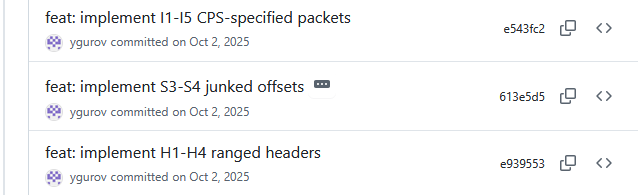

В 23.11.2025 в 06:38, Goose сказал:

тут все таже проблема как и при распределении ключей... А как вы будет распостранять параметры по своей сети? Для этого нужно работоспособное соединение, то есть уже нужно иметь работоспособный i1. И да ...С чем столкнулся ухе пару раз - пара ip/port может опасть в блоклист... коротого i1 мне найти не удалось, но по инстрцукции удалось с алиэкпресс млобайтный блок выловить . вполне работособный

Судя по выдаче ошибки в лог причина в том, что для awg указан неподдерживаемый протокол в конфиге proton, соответственно эта конфигурация и не может примениться к интерфейсу. А если для теста создать только один интерфейс с proton конфигом, то он вообще работает?
opkgtun0 принимает любой конфиг, а opkgtun1 не принимает никакой (даже тот, что прекрасно работает на opkgtun0).
Следовательно проблема либо с интерфейсом, либо со связкой awg+opkgtun.

Приветствую!
Окружение:
  • Keenetic Viva KN-1910
  • OS 5.0.1
Задача, которую я хочу решить:
  • Настроить awg 1.5 с добавлением `I1=` (локально проверил `I1`, он работает, такой же точно)
  • Создать `OpkgTun`, чтобы иметь возможность управлять приоритетом подключений для некоторых устройств в своей сети, остальные устройства не будут использовать созданный мной VPN
Пытаюсь (в первый раз в жизни) настроить все по гайду из сообщения https://forum.keenetic.ru/topic/18794-amneziawg-go-для-entware/page/3/#findComment-222539
Получилось:
  • Настроить EntWare
  • Установить пакеты amnezia-go и amnezia-tools
  • Настроить awg1.5 клиент на локальном устройстве, и проверить, что локально (с того же интернета, роутера и провайдера) та же конфигурация работает
  • Создать OpkgTun интерфейс, который успешно видно в UI роутера
Однако, дальше начинаются проблемы.
Настраивал OpkgTunO таким образом:
interface OpkgTun0
interface OpkgTun0 description AmneziaVPN
interface OpkgTun0 security-level public
interface OpkgTun0 ip global auto
interface OpkgTun0 ip address 10.8.1.5 255.255.255.255
interface OpkgTun0 ip mtu 1376
interface OpkgTun0 ip tcp adjust-mss pmtu
interface OpkgTun0 up
system configuration save
ip route default OpkgTun0
Поставил MTU такой же, какой вижу в Amnezia клиенте у себя на копьютере.
Запускаем amnezia-go и выводим awg show
~ # /opt/bin/amneziawg-go opkgtun0
│       Running amneziawg-go is not required because ...       │
~ # awg setconf opkgtun0 /opt/etc/awg.conf
~ # awg show
interface: opkgtun0
  public key: <CORRECT PUBLIC_KEY>
  private key: (hidden)
  listening port: 60006
  jc: <CORRECT JC>
  jmin: <CORRECT JMIN>
  jmax: <CORRECT JMAX>
  s1: <CORRECT S1>
  s2: <CORRECT S2>
  h1: <CORRECT H1>
  h2: <CORRECT H2>
  h3: <CORRECT H3>
  h4: <CORRECT H4>
  i1: <b <CORRECT I1>>
peer: <CORRECT_PEER>
  preshared key: (hidden)
  endpoint: <CORRECT_ENDPOINT>
  allowed ips: 0.0.0.0/0, ::/0
  latest handshake: 3 seconds ago
  transfer: 92 B received, 1.50 KiB sent
  persistent keepalive: every 25 seconds
Обращаю внимание, что почему-то получено очень мало байт. Далее:
~ # ping -I opkgtun0 1.1.1.1
PING 1.1.1.1 (1.1.1.1): 56 data bytes
ping: sendto: Network is unreachable
Если зайти в UI и попробовать запустить OpkgTun0, то он успешно стартанет, отправил несколько байт, ничего не примет. Если использовать его для подключения куда-либо, то ничего не будет происходить. Трафик не пойдет, по таймауту будет отваливаться коннект. ping тоже не проходит. Прикладываю скрин ситуации.
Что точно работает?
  • Сервер с ВПН, подключаюсь к нему из нативного клиента с нескольких устройств
  • Конфигурация, но пришлось убрать поля `Address` и `DNS`
Буду благораден за помощь, не знаю, куда дальше копать.
