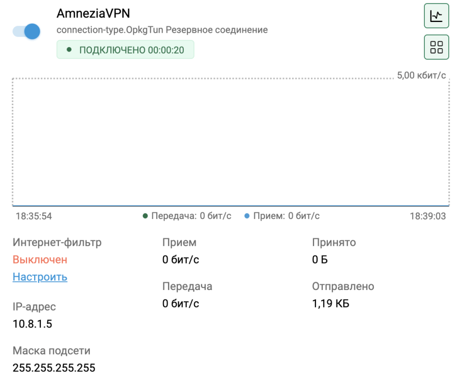

Всем привет, подскажите как установить амнезию на кинетик и указать маршрут через конфиг  WARP? через WG на на кинетике уже не работает.
Поднял подключение, настроил по мануалу. Сделал политику, включил в ней awg. Выгладит так. Где то ошибся очевидно, но не найду где...
З.Ы, Не разобрался, если в S52amneziawg вместо ARGS="awg0" поставить ARGS="opkgtun0" не поднимает соединенение %)

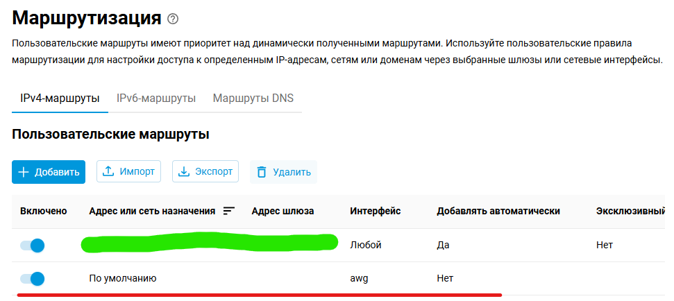

OpkgTun работает только для "политики по умолчания" ( т.е. создать отдельно политику "xyz" с подключением awg и затолкать туда устройство целиком не получится? Как пустить весь трафик с определённого устройства через подключение?
Изменено пользователем Andy Frame
5 часов назад, Andy Frame сказал:
Должно работать в кастомных политиках если добавить для OpkgTun интерфейса правило маршрутизации
https://forum.keenetic.ru/topic/18794-amneziawg-go-для-entware/page/3/#findComment-222539
Если речь про это, то не работает. При добавлении устройства, трафик вообще не идёт ( Или нужно писать именно свою политику? Сейчас проверить нет возможности...

19 минут назад, Andy Frame сказал:
  Показать контент
ip route default OpkgTun0
system configuration save
Судя по вашему комменту https://forum.keenetic.ru/topic/18794-amneziawg-go-для-entware/page/4/#findComment-222893 может быть что-то не так настроили. В моем примере awg0 не используется

2 часа назад, sts сказал:
Подключение работает, через маршруты ДНС ресолвит указаное, если добавить устройство в политику awg траф перестаёт ходить совсем.

OpkgTun - такое себе решение конечно, оно работает все , но
вы поппробуйте /opt/etc/init.d/S52amneziawg stop хотябы сделать, если запущенно было череез данный скрипт автозапуска, арм проц просто в сотку уходит и ничего не происходит. Решение OpkgTun пока люто костыльное, приходится еще и  маджиктикл держать, благо в 5ке - "с маршрутами по днс" не конфликтует.

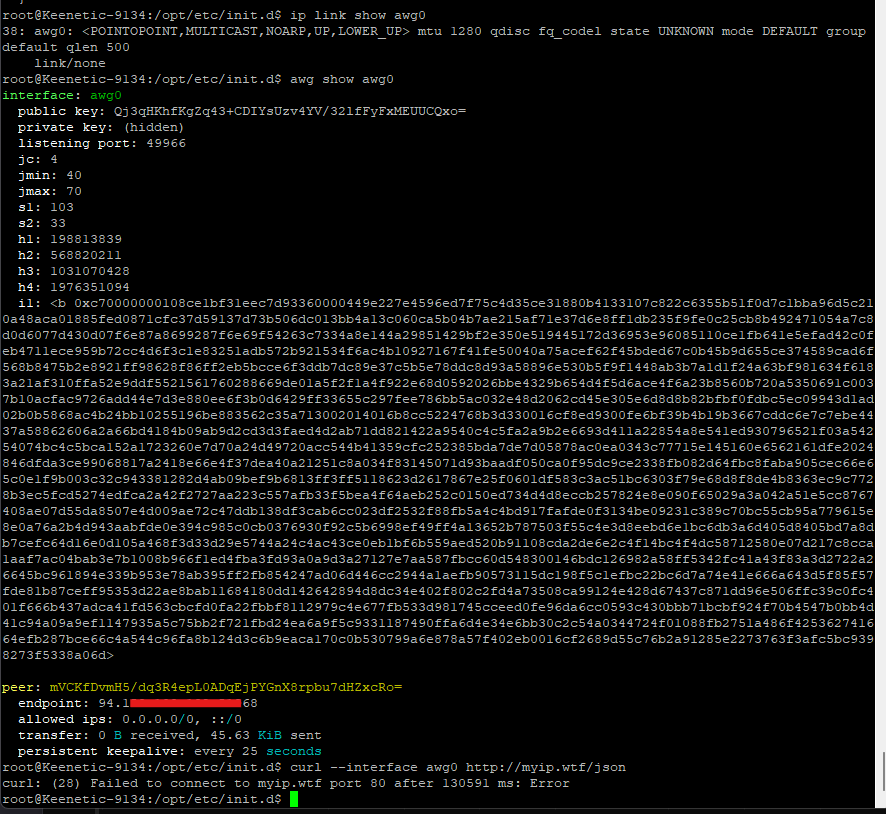

Народ, пните пожалуйста хотя бы в нужную сторону. awg0 стартует, в magitrickle указываю awg0, активности нет. Проблема с конфигом или вообще со всем и мной в том числе? И еще не понятно почему я разрешения chmod и запустить amneziawg могу только через путь opt/etc... это норм?

1 час назад, Skillz сказал:
Активность туннеля 0/0 ? Тогда или проблема с конфигом, или не правильный интерфейс выбрали.
