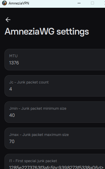

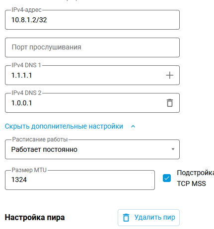

ip adress это из конфига [Interface] Address? mtu из интрефейса клиента амнезии 1376 или как кинетик выставил при импорте конфига 1324?

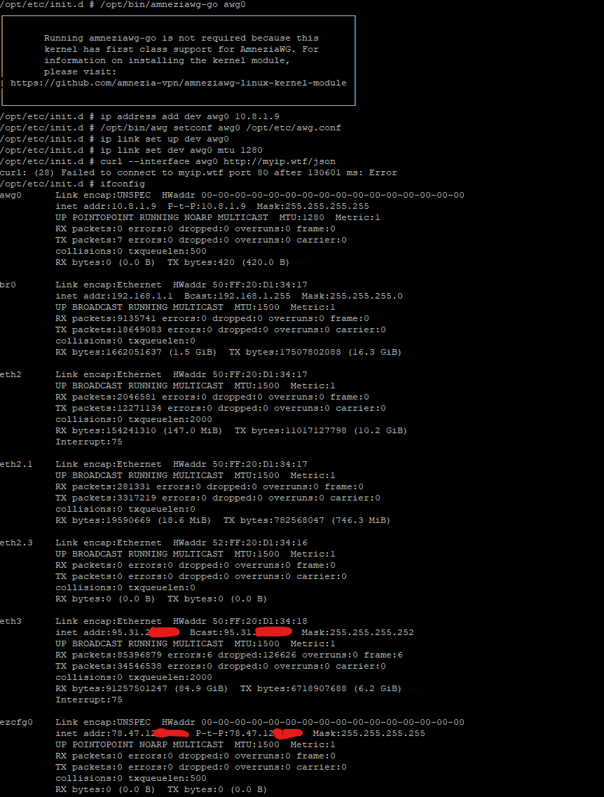

вроде все сделал по инструкции но curl ничего не возвращает, так как истек таймаут. конфиг выгружен из клиента AmneziaVPN и в нем он подключается норм/ что еще проверить?

Судя по выводу ifconfig вы настраиваете awg для доступа к своей сети/объединения двух сетей.
Вот пример настройки для объединения двух сетей keenetic.
Хотя в wireguarg есть только peer, но назовем условно server - 192.168.1.0 и client - 192.168.2.0.
На server должен быть обязательно белый ip.
В awg0.conf нужно прописать свои PrivateKey и PublicKey.
Посмотреть интерфейсы в entware можно командой: ifconfig
Если же вы хотите использовать amneziawg как туннель для выборочной маршрутизации, то настраиваете client подключение. Правила iptables в netfilter.d не нужны.
Используйте MagiTrickle и укажите интерфейс awg0 для маршрутизации нужных ресурсов.
