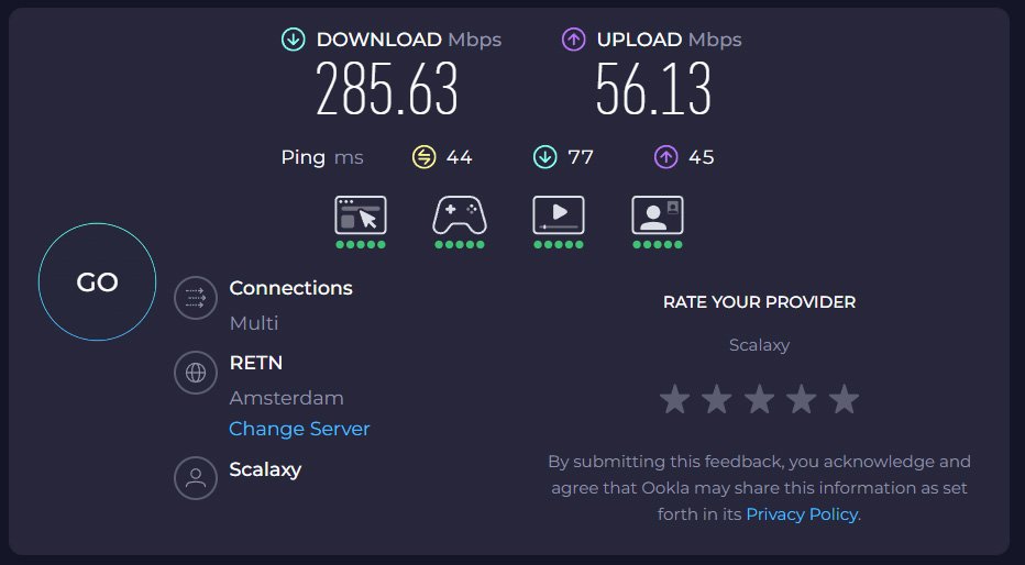

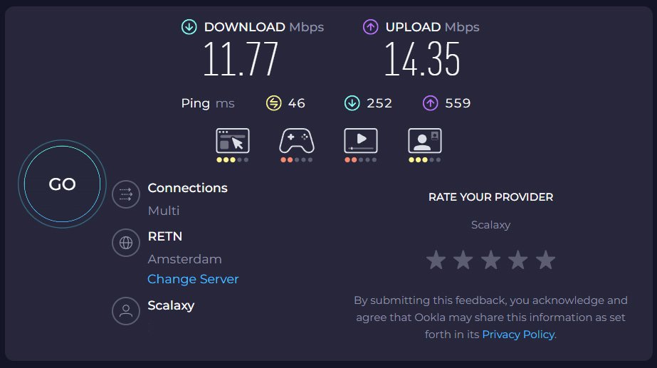

Добавил маршрут по умолчанию для Opkgtun и интернет у клиентов появился.
Но очень маленькая скорость. Я так понимаю это из-за слабого процессора в роутере. Я прав? На PC через клиента Amnezia скорость через тот же VPN намного быстрее.
4 часа назад, m5238100 сказал:
Спасибо!
Да, Вы правы на счет нагрузки на процессор.

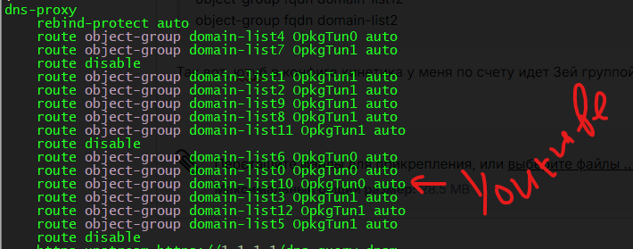

У меня он последний в списках (в силу сортировки по алфавиту). Так же почти последний в списке правил, так как пересоздавал правило и все прекрасно работает с 15ю доменами, как и писал выше.  Но, это только вэб-интерфейс.
Если посмотреть в cli, то группы нарезаются так:
object-group fqdn domain-list0
object-group fqdn domain-list1
object-group fqdn domain-list11
object-group fqdn domain-list12
object-group fqdn domain-list2 и тд
а сортировка будет такой:
Так вот, ютуб в конфиге кинетика у меня по счету идет 3ей группой. Идем дальше:
В этом списке он соответствует порядку правил вэб-интерфейсе.
В моём случае ничего ему не мешает работать, даже почти с последнего места.
Подключился к роутеру коллеги, поставил список ютуба на первое место и....... ожидаемо нифига не заработало 😁
А вот создание списка ip в маршруты DNS из сообщения @Tiko решило проблему.
Так что как я и писал выше, какой-то необходимый для нормальной работы домен блокируется провайдером.
Изменено пользователем Konstantine352

Тогда не знаю как это работает, у каждого своя ошибка. Я все те же самые домены, перекинул на верх, моментально всё заработало. До этого тоже пользовался ip маршрутами, так из-за них ломалась демонстрация экрана в тс, дискорд. Заменил на домены, всё заработало. Так как айпишки некоторые, охватывают больше чем надо, как понял по информации с интернета.
Да и домены я брал с гитхаба, там есть тема с кучей айпи и доменов, так для ютуб там весь гугл вписан. Я через ии укоротил список, типа чтобы ютуб был, и всё. На этом и сижу сейчас.
