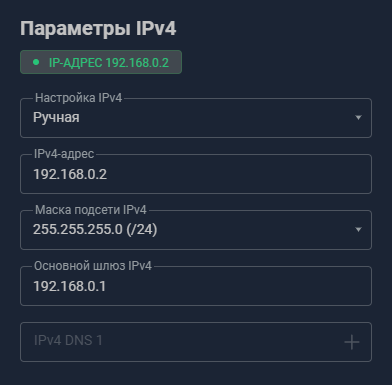

3) В разделе "Настройка хоста LAN" (LAN -> Настройка хоста LAN) установить IP-адрес, не пересекающийся ни с одной из подсетей Кинетика (например, если адрес Кинетика в Домашней сети 192.168.1.1, то для RT-GM-2 можно установить 192.168.0.1).
На этом, в целом, настройка RT-GM-2 окончена.
Далее на Кинетике в настройках Ethernet-подключения, в разделе "Параметры IP и DNS" устанавливается "ручная" настройка IPv4 и прописывается адрес для Кинетика из подсети RT-GM-2. Если для RT-GM-2 установили 192.168.0.1, то это может быть 192.168.0.2. Устанавливаете маску подсети 255.255.255.0. По желанию можно еще прописать основной шлюз, т.е. 192.168.0.1. Я этого не делал:
Скрытый текст
Теперь в разделе "Аутентификация у провайдера" выбираете тип подключения PPPoE, вводите логин и пароль, указанные в договоре или полученные от техподдержки.
Сохраняете настройки и ожидаете, когда установится подключение.
Если все пройдет успешно, то у вас будет доступ как в интернет, так и в веб-интерфейс RT-GM-2.

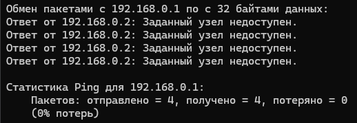

@dimon27254, настроил как Вы написали выше - "IР-адрес конфликтует с существующим соединением"

Подключение восстанавливается только при автоматической настройке (DHCP-сервер терминала выключен):

17 часов назад, Rbuha сказал:
У вас нет других интернет-подключений с таким IP-адресом?

2 часа назад, dimon27254 сказал:
А вот это зачем?
1 минуту назад, MDP сказал:
А вот это зачем?
Это нужно, чтобы помимо доступа к интернету работал и доступ к веб-интерфейсу оптического терминала. Так как на терминале будет отключен DHCP и подключение настроено в режиме моста - Кинетик не сможет самостоятельно получить IP от терминала. Поэтому он указывается вручную.
4 минуты назад, dimon27254 сказал:
А ну понятно....
