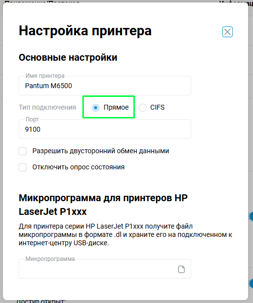

есть принтер epson l121, ранее когда у меня был один роутер keenetic giga сетевая печать работала через прямое соединение и порт 9100 на адрес роутера 192.168.1.1, теперь я приобрел sprinter и сделал его главным, giga стал ретранслятором, теперь вопрос, в спринтере нет usb портов, что не позволяет подключить принтер к нему, поэтому принтер остался подключен к Гиге, но теперь сетевая печать перестала работать, как можно восстановить сетевую печать ничего не меняя?

Нет, в том то и дело что он был подключен в юсб гига, и за счет этого был сетевым
Тогда просто поменяйте роутеры местами.
6 часов назад, Илья Картавенко сказал:
Или актуальный ip address giga, вместо 192.168.1.1.
