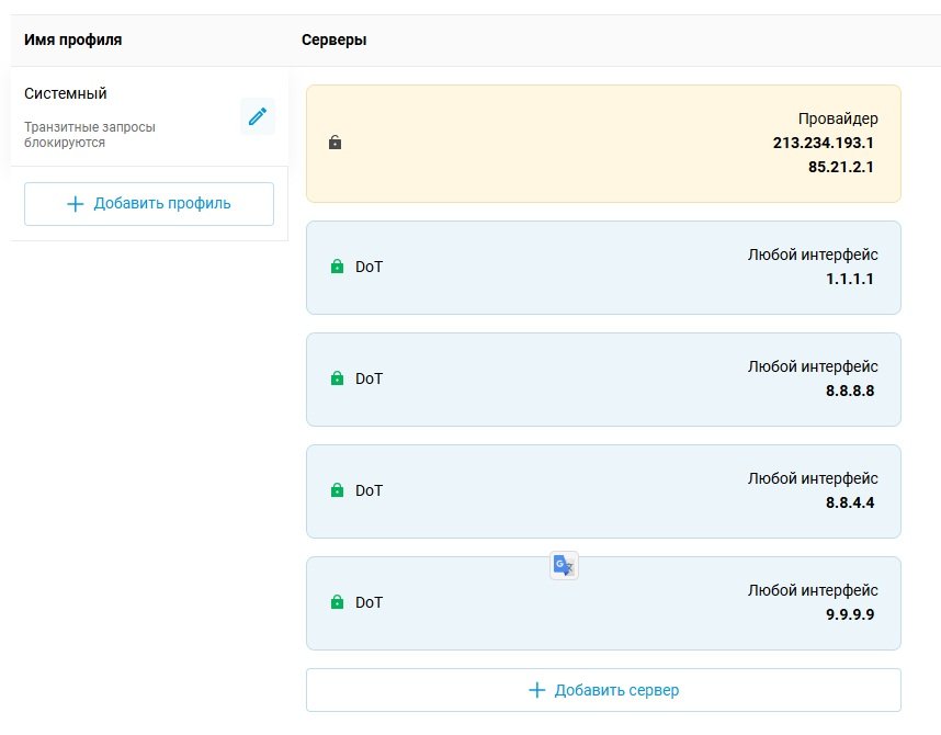

Добрый день!
AdGuardHome в роутере с Google DNS, Cloudflare Zero Trust и Yandex DNS на апстриме.

Добрый вечер!
что значит на апстриме? где это прописать? можете скриншотик скинуть
25 минут назад, jameszero сказал:
Здесь есть скриншот.
понял, но там нет яндекса на скрине, куда именно направили яндекс dns - на всё ру? типа /ru/]https://common.dot.dns.yandex.net/dns-query
Изменено пользователем Kazantsev
5 минут назад, Kazantsev сказал:
Вам же для примера нужен был скрин? Или прям руководство к действию? У меня много сетей, разные DNS использую. Вот скрин с Яндексом
13 минуты назад, jameszero сказал:
получается яндекс на com и на ру идёт, а я подумал изначально что только на ру
1 минуту назад, Kazantsev сказал:
получается яндекс на com и на ру идёт, а я подумал что только на ру
Яндекс DNS ничем не хуже Google или CloudFlare и выдает те же результаты резолва, к тому же имеет большой плюс, он один из самых быстрых для российского сегмента, не понимаю, почему его недолюбливают)
