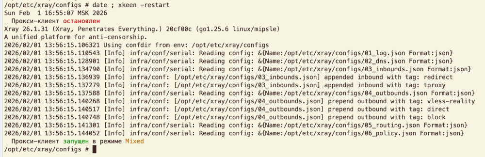

Добрый день. Неделю назад установил Xkeen по инструкции и забыл - все работало.
Сегодня неожиданно интернет через xkeen пропал. Сервис остановлен и не стартует. Выдает такую ошибку.
Ничего с роутером не делали.
Failed to start: main: failed to load config files: [/opt/etc/xray/configs/01_log.json /opt/etc/xray/configs/02_transport.json /opt/etc/xray/configs/03_inbounds.json /opt/etc/xray/configs/04_outbounds.json /opt/etc/xray/configs/05_routing.json /opt/etc/xray/configs/06_policy.json] > infra/conf: invalid field rule > infra/conf: failed to load IPs: google from geoip_v2fly.dat > infra/conf: failed to load file: geoip_v2fly.dat > infra/conf: empty file: geoip_v2fly.dat
Xray 1.8.4 (Xray, Penetrates Everything.) Custom (go1.21.0 linux/mipsle)
A unified platform for anti-censorship.
2024/11/04 08:53:57 Using confdir from env: /opt/etc/xray/configs
2024/11/04 08:53:57 [Info] infra/conf/serial: Reading config: /opt/etc/xray/configs/01_log.json
2024/11/04 08:53:57 [Info] infra/conf/serial: Reading config: /opt/etc/xray/configs/02_transport.json
2024/11/04 08:53:57 [Info] infra/conf/serial: Reading config: /opt/etc/xray/configs/03_inbounds.json
2024/11/04 08:53:57 [Info] infra/conf/serial: Reading config: /opt/etc/xray/configs/04_outbounds.json
2024/11/04 08:53:57 [Info] infra/conf/serial: Reading config: /opt/etc/xray/configs/05_routing.json
2024/11/04 08:53:57 [Info] infra/conf/serial: Reading config: /opt/etc/xray/configs/06_policy.json
обновления гео сайтов и гео айпи, ни ксина, ничего не дали.
Посоветуйте, что делать.
П.С. я не очень силен в консоле и линуксоподобных ОС, поэтому по-возможности ответьте максимально простым языком.
Спасибо.
Изменено пользователем username
В общем, что помогло решить проблему.
Скачал WinScp (не представляю как это в консоли сделать. Сорри) и, как в проводнике, сохранил в отдельную папку все файлы из конфигурационной папки.
Далее поочередно удалил все компоненты Xkeen, разрегистрировал приложение и все почистил.
Установил заново - по дефолту. Правда отключил автоапдейты.
После этого перезаписал файлы конфигурации из ранее сохраненных.
Вуаля! Все заработало.
