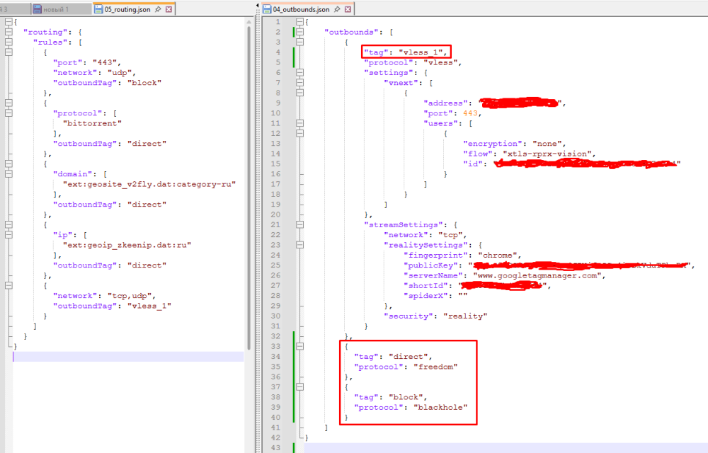

Kazantsev, у вас там 2 подключения, с одинаковым тегом - "tag": "socks". Вы уверены, что Xray поймёт, какое из них упомянуто в каком из правил роутинга?
один socks убрать получается?)

Kazantsev, понимаете ли вы - зачем вам их два (как вы их планируете использовать)?
Лично у меня их 4, но я понимаю зачем мне они и как я их буду использовать...

Kazantsev, у меня 2 VPS. 1 и 2 прокси - напрямую к своему VPS. 3-ий через балансер (реализующий резервирование) на один из двух VPS. 4-ый (через тот-же балансер) но уже с фильтрацией (на нужные  сайты через VPS, всё остальное напрямую)...

Если вам таки нужны 2 отдельных прокси - у них должны быть разные теги...

Kazantsev, proxy0 - proxy3 (назвать их можно - как нравится, только у отдельных подключений - должны быть индивидуальные названия, и если будете менять их в инбаундс - не забудьте поменять их и в правилах роутинга (на такие-же))...

Kazantsev, во

теперь норм?)
