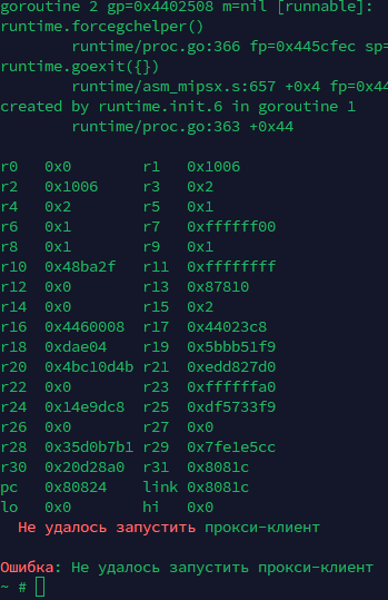

Нужно сделать так, чтобы один из доменов открывался используя другой DNS. Видел что это можно сделать через ADH. А средствами xray это возможно?

видел что нужно установить ещё прокси клиент на кинетик
Не обязательно. Прокси клиент в кинетике работает как нахлобучка поверх socks в xray, чтобы вы могли эту проксю привязать к политике Xkeen. Т.е. там на вкладке, где клиенты к политикам привязываются, у вас помимо обычных железок (компов, мобил) будет указан "клиент прокси" (или как-то так, я сам живьём никогда не видел). Вероятно, это для чего-то нужно, но я не понял для чего, у меня браузер просто к самому xray неплохо подключается, без прокладок.

что подразумевается под базовым соединением? vless в 3x ui у меня работает, в xkeen тоже, если это имеется ввиду
что нужно делать дальше? я в inbounds скопировал tag с socks, в роутинг добавил "inboundTag": ["redirect", "tproxy", "socks"], как понять теперь что всё работает, объясните уже)
