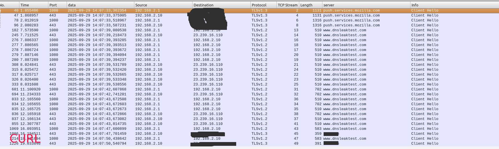

Всем привет! Помогите плиз уже 2 месяца не могу настроить связку xkeen mihomo + adguard. По умолчанию все работает хорошо, но когда клиенту ставлю политику Xkeen то все DNS перестают резолвиться.
55 минут назад, seeii сказал:
работает только по IP адресам
sock v5 тоже багованый через
curl -v https://www.dnsleaktest.com/
sniffing работает Screenshotfrom2025-09-2917-26-18.thumb.png.07cfc7ca9d8347dc3c89173a7fd38bd7.png
а через браузер уже нет Screenshotfrom2025-09-2917-27-05.thumb.png.15d7693588220df4924069489176cc65.png
SNI в xray-core прилетают, но sniffing не работает.Screenshotfrom2025-09-2917-31-48.thumb.png.f552a64d1c57f19ba376d88e84d06ecd.png
P.S. прямой доступ работает без проблем
brave-browser --proxy-server="socks5://192.168.2.10:1080"
xray version
Xray 25.9.11 (Xray, Penetrates Everything.) 3edfb0e (go1.25.1 linux/arm64)
A unified platform for anti-censorship.
Изменено пользователем Гость
