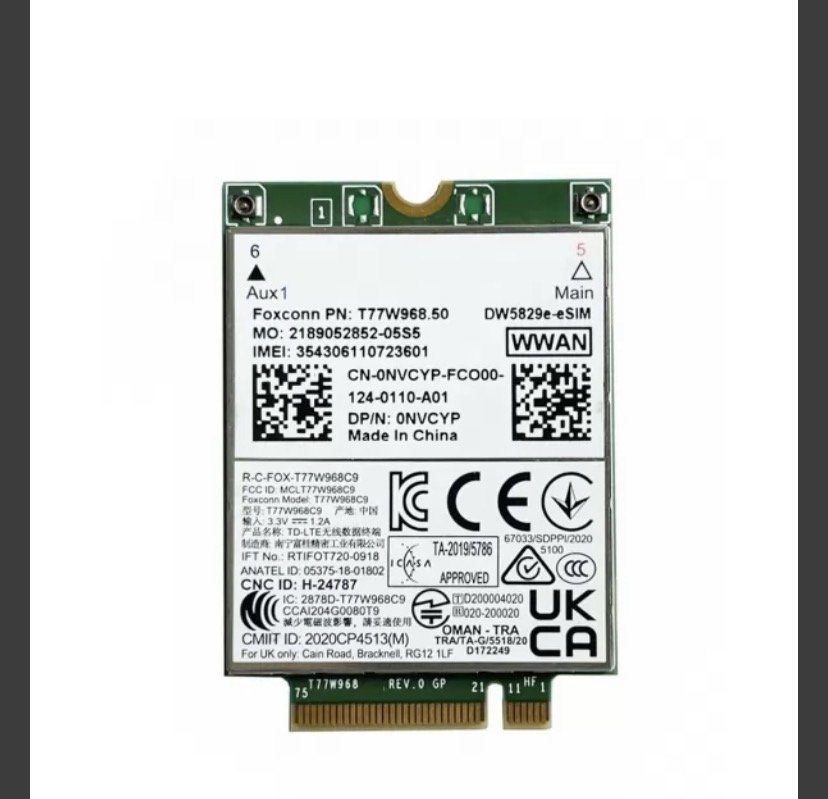

Так как бы всё и так подробно описано, куда уж подробнее, все элементы на плате подписаны, работы по пайке лучше проводить через микроскоп, если с паяльником на ты то и проблем не должно возникнуть. Так же можно убрать ненужное подключение от родного встроенного модема что бы не мешало, командой через CLI интерфейс no interface имя_интерфейса.
Изменено пользователем Игорь Александрович Кривенко
Добавлено фото
