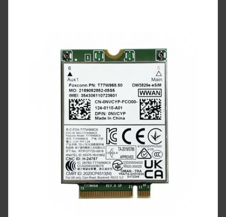

Богдан Деркач
Как всем известно, есть линейка, со встроенным модемом уже с коробки, хотелось бы универсальности, для доработок, за основу взял l850-gl, было решение заменить модем который внутри, чтобы не портить внешнего вида. Опытным путём было выявлено, что родной модем, так же общается через свой внутренний порт, только keenetik "влезает" в полной модем, и что хочет то и делает, то есть по сути, теоретически подкинуть usb модем возможно, что я и сделал. При подключении стороннего модема в строке состоянии он появился полноценно со всеми параметрами, если зайти в лого, то встроенный модем определяется ( UsbQmi0 ) сторонний модем ( UsbLte0 ), получается, что логика работы немного отличается, но программно. Если подытожить, то вместо встроенного модема можно сторонний установить, но полноценно работать он не будет, например уровень сигнала отображаться не будет, как и невозможно, без родного модема произвести первоначальную настройку. В случае выхода из строя модема, wifi теряет половину своего функционала, хотелось бы поддержку сторонних модемов полноценно, в аналогии с родным, чтобы для рукастых была возможность установки своего модема, на основе keenetik hero 4g

slomblobov
Рукастым мы рады) Типы UsbQmi/UsbLte конечно разные, но думаю можно в код внести изменения для того, чтобы светодиоды отображали состояние стороннего модема. Понимая, что представленное на фото лиш
slomblobov
Для затравки...
Богдан Деркач
