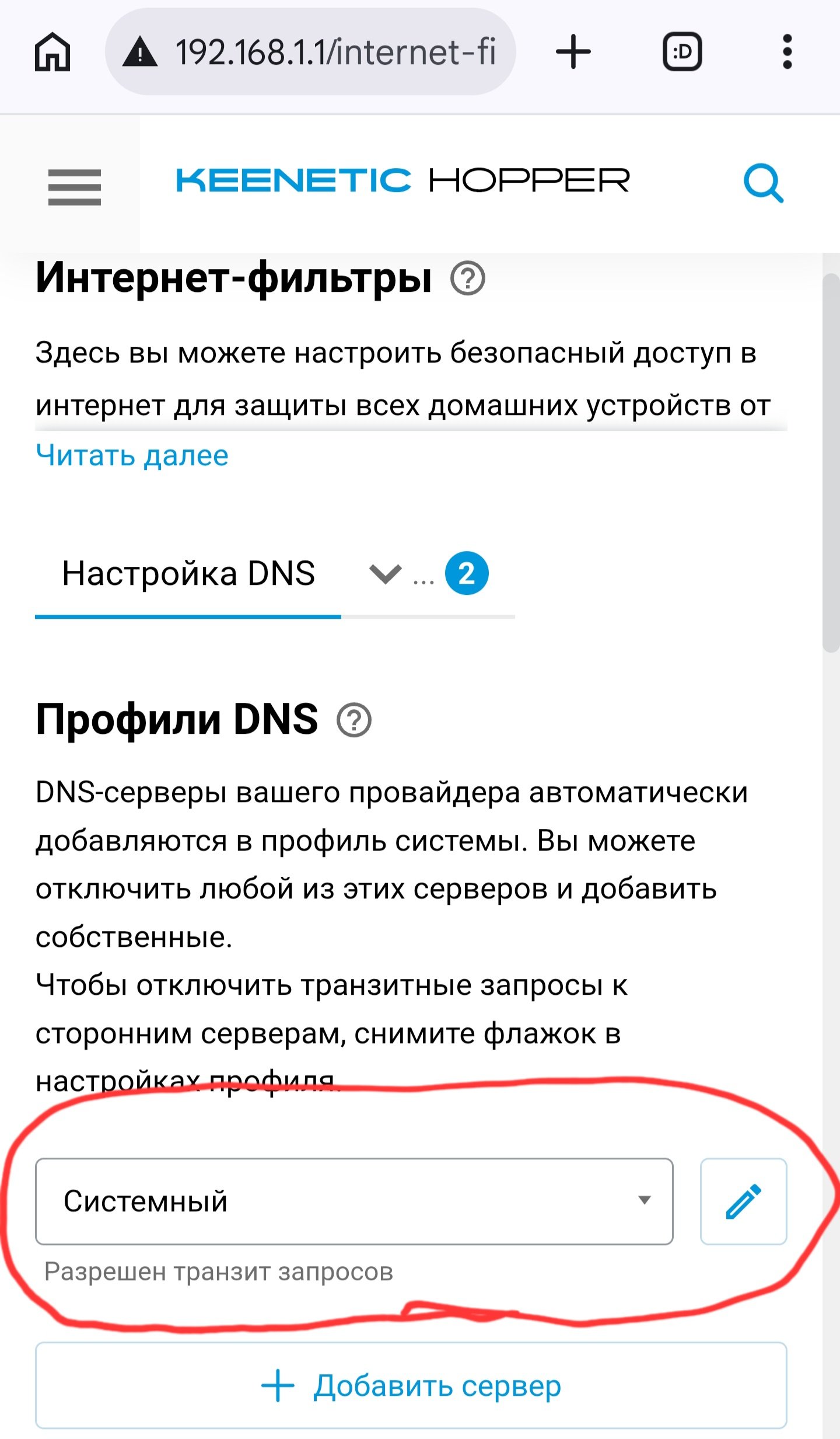

В 27.08.2024 в 17:52, Kentsfield сказал:
Роутер DSL (KN-2010) с 4.1.7, телефон samsung s23 на 14 android.
Вчера работало, сегодня эта ошибка.
Что делать?
Разрешить транзит запросов в настройках DNS в роутере.
