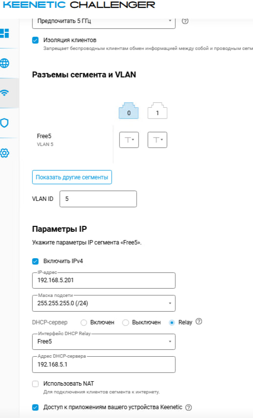

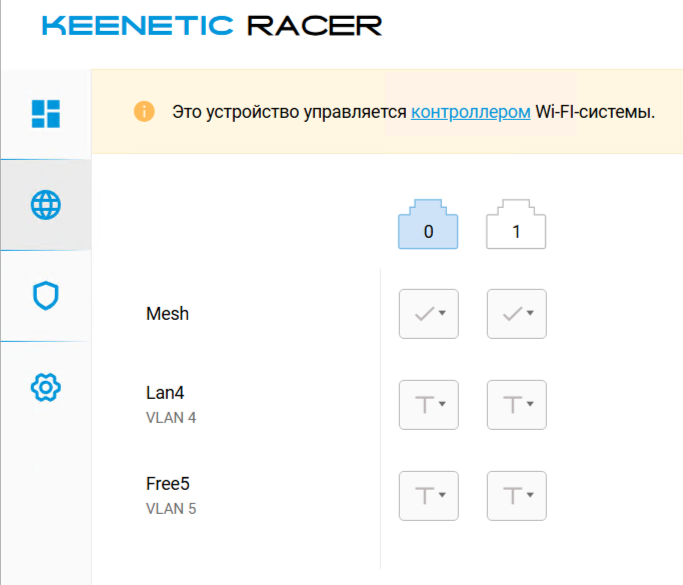

В настройках ретранслятора сегмент виден (и то только после включения в сегменте WiFi), но настройка портов и VLAN при этом неактивна, т.е. принадлежность портов передается с контроллера в неизменном виде на ретранслятор

Так оставьте порт в нетегированом vlan1 и добавьте в vlan2 с тегом. Или сделайте отдельную сеть управления для точек, у вас же коммутаторы не в "Домашней/Гостевой" "сидят".
делал и таким образом. но фишка в том что кинетик на vlan1 не ставит тэги и трафик этого влана дальше за коммутаторы не уходит.  а порты коммутаторов куда воткнуты кинетики находятся в режиме trunk, тк иначе vlan2 не будет ходить.

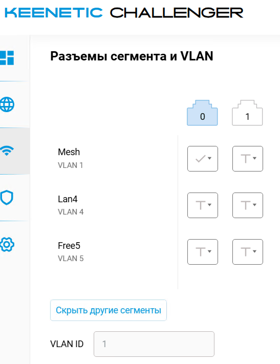

вобщем потихоньку начинаю разбираться что к чему. тех под кинетика дали некоторые объяснения. mesh использует у них связку STP/LLDP для своей работы. "нужно прозрачное прохождение BPDU/LLDP между узлами wi-fi системы. общая рекомендация гласит отключить все разновидности STP на коммутаторах".
так же для работы mesh кинетики используют vlan1 как служебную "транспортную" сеть, и не умеют ставить на ней тэги при работе mesh.
на других сегментах/сетях контроллера(у меня это vlan4 и vlan5) тэги ставятся прекрасно и переносятся на ретрансляторы тоже. соответственно на L2 коммутаторах нужно настраивать порты в которые воткнуты кинетики как trunk для vlan-ов рабочих сетей, и как access для транспортного vlan1 mesh-сети, типа native vlan получается.
пока не понял можно ли поменять этот vlan1  на другой ID, но скорее всего нет. тк это какой-то костыль зашитый в логику. "Для работы WiFi-системы (взаимодействие между контроллером и захваченными ретрансляторами) нужен Bridge0/Vlan1 (основной сегмент локальной сети) без тега"
и видимо мне светит перетрести все наши коммутаторы на предмет смены vlan1 - тк у нас он используется для local_net.
как проверю всё это в работе, напишу что получилось.
и вобще конечно странно, что нужно всю локалку переделывать под работу кинетиков, и что нельзя никак классическим образом настроить этот mesh-vlan1  сделав его тегированным. хотя если через cli делать, то и на контроллере его можно сделать например тегированным vlan1000 и на ретрансляторах через cli тоже vlan1000-tag и всё прекрасно работает и видит друг друга, но всё это до ближайшей перезагрузки.  никакие save не помогают, настройки упорно возвращаются к vlan1 без тэга. где-то оно в логике работы в коде OS похоже зашито.

Ну так и передавайте vlan1 между коммутаторами в trunk'е, а на порту, куда подключен ретранслятор, тег снимайте.
11 часов назад, 81Runner сказал:
поддержка написала типа ставьте на коммутаторах куда подключены кинетики режим порта access, но как тогда вторую сеть передавать?
С тегом.
