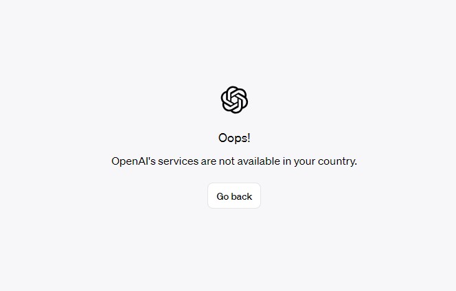

Здравствуйте.
Поставил последнюю версию (1.1.5-final-21), обновлялся с 1.1.3.
Не пускает в ChatGPT (каким-то образом узнает страну, скриншот прилагаю). Домены openai.com и oaistatic.com добавлены
Проверка по адресу myip2.ru выдает мой IP домашний, а 2ip.ru показывает адрес хостера. Соединение у меня через shadowsocks
kvas test и kvas debug выполнял, не помогает.
Изменено пользователем mejorcorreo
Добавил скриншот

  В 10.12.2023 в 07:51, mejorcorreo сказал:
Показать
Доброго дня
Видимо с текущего момента введи какую то дополнительную проверку в сервисе Cloudflare, которым пользуется OpenAI.com.
Подтверждаю, у меня так же не пускает теперь на OpenAI.com. При этом добавил Cloudflare.com в список - результат пока нулевой.
  В 10.12.2023 в 09:51, Zeleza сказал:
Показать
Что интересно, при подключении, непосредственно через shadowsocks, который стоит на VPS - все прекрасно пускает (проверял с телефона). Значит какой-то из доменов упущен?
  В 10.12.2023 в 10:04, mejorcorreo сказал:
Показать
В этом случае, попробуйте посмотреть в режиме разработки, к каким доменам он дополнительно обращается?
Показать
Переключился с AdguardHome на dnsmasq - все заработало.
UPD.
На новой версии 1.1.5-final-22, работает на обоих DNS серверах.
