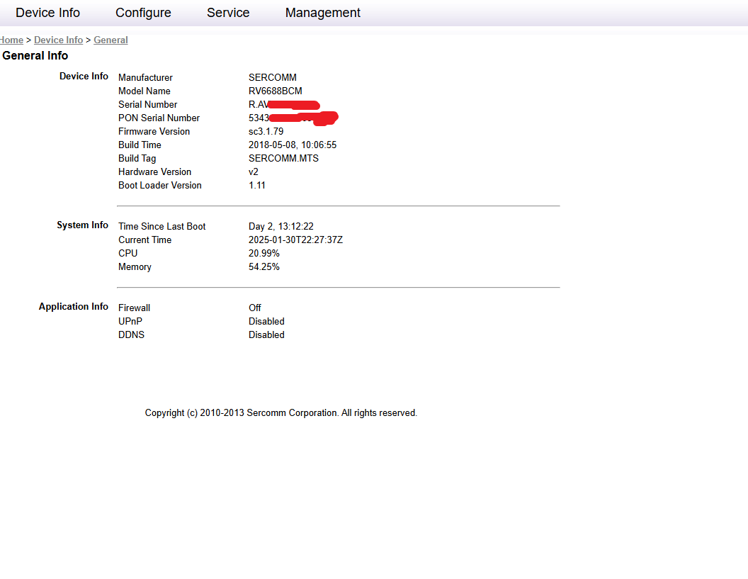

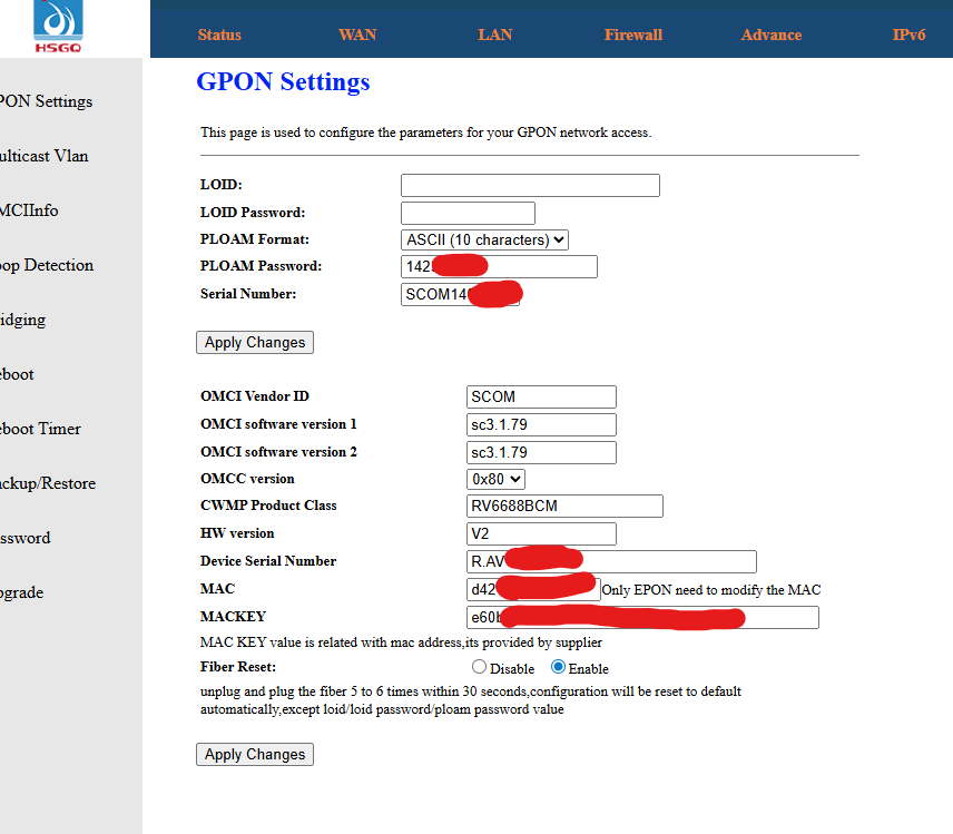

eveEYE Опубликовано 8 июля Опубликовано 8 июля (изменено) День добрый, провайдер Сибирский медведь ONU - Searcomm 6688BCM приобрел ODI DFP-34X-2C3 в качестве замены, настроил, завелось без прописывания VLAN'а но прочитал что есть подводные камни с правильностью настроек, Хотелось бы уточнить, все ли верно? на данный момент прошивка стика - V1.2.0-240918 Изменено 12 июля пользователем eveEYE
