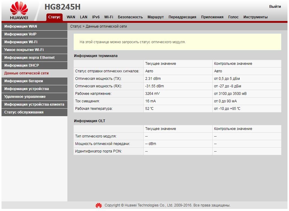

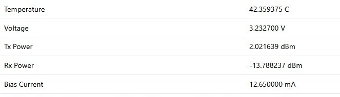

Периодически стали зависть каналы при просмотре IPTV, после замены SFP-модуля на PON-розетку зависания пропали. В чем причина, удалось узнать у бригады установщиков Ростелеком, которые работали у знакомого. По их мнению, уровня входного оптического сигнала -25 dBm SFP-модуля, для просмотра IPTV мало. PON-розетка обеспечивает более высокий уровень сигнала -23 dBm, что достаточно для IPTV.
Вопрос - перед тем как обращаться в Ростелеком и что-то от них требовать, хотелось бы узнать мнение более опытных пользователей, на самом деле просмотр IPTV так зависит от уровня входного оптического сигнала?
29 минут назад, SNGV сказал:
1.В оборудовании PON максимальное значение затухания OLT составляет 22-25 дБ, что означает, что значение затухания не может превышать 25 дБ
Простыми словами - линия ваша говно!
2.Да зависит.Для нормальной работы multicast это много!По этому и работает все через одно место.
Пусть делают вам хотя бы RX 19-21 dBm.
В идеале должно быть так.
Пример
16 минут назад, CATCrypt сказал:
Тоже склоняюсь к такому мнению. На момент подключения, более 3-х лет назад, уровень входного сигнала составлял 18 dBm. Буду обращаться в Ростелеком, пусть проверяют линию.
2 минуты назад, SNGV сказал:
Да нужно линию смотреть.Думаю чуть понизить они смогут путем нехитрых манипуляций.
2 часа назад, SNGV сказал:
Полная хрень, тв приставка на отдельном выделенном порту в их сеть, мультикаст естественно, по просмотру все как часы, по интернету, раньше пробивало их ограничитель до гигабита, сейчас не больше 500 Мб, тариф у меня меньше, хотя возможно они просто абонентов много подключили у нас, раньше я и не думал что при таких значениях еще может все нормально работать, а у меня круглосуточно все пашет, плюс игровой сервер в виртуалке крутится)
3 минуты назад, Igor St сказал:
Судя по всему ваш терминал неправильные данные отправляет.
Не может оно адекватно работать при -32 dBm

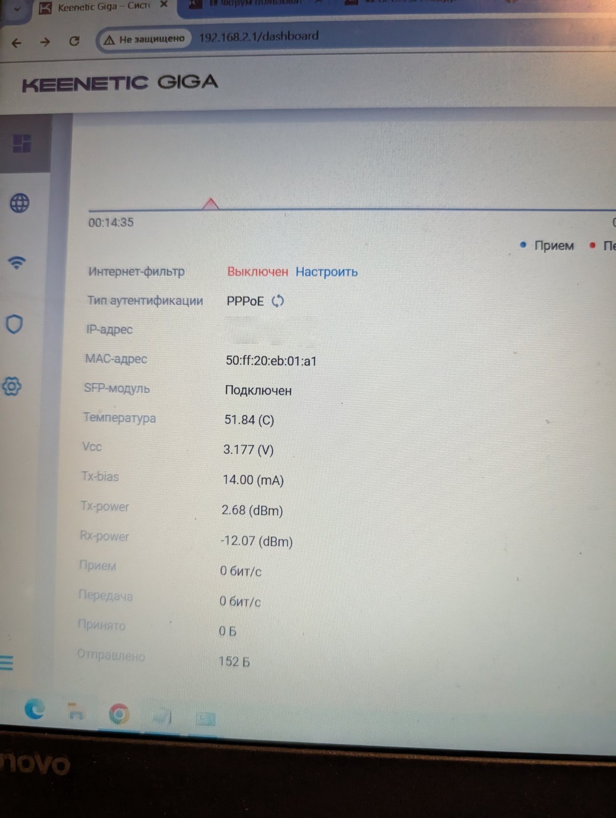

Гига 1012 + HSGQ. После отключения питания пропадает интернет. Если просто перезагрузить роутер, то всё работает. Проблема решается, если вынуть из модуля оптический кабель и перезагрузить роутер. Модуль в режиме моста с прописанным VLAN. Как сделать, чтобы работал интернет после отключения питания ?
7 минут назад, s_kada сказал:
Какая версия прошивки у кинетика и какая у SFP?

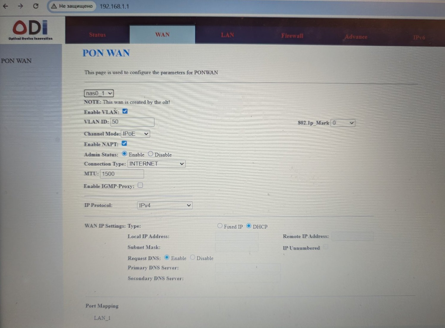

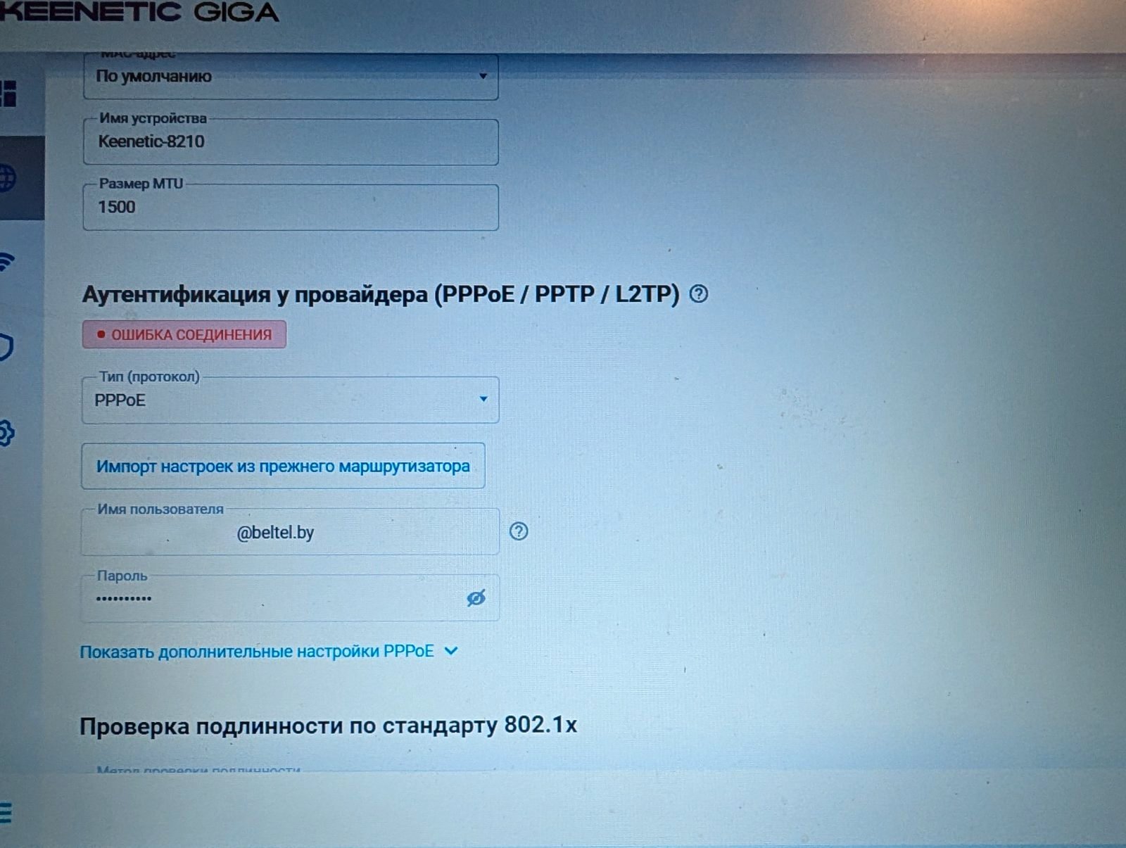

Добрый день!
Подскажите пожалуйста куда копать дальше, если :
Недавно подключил оптику (Белтелеком РБ), приобрел SFP ODI 2IY3 (V08) и KN-1012.
Так как имел опыт с настройкой данной связки думал справлюсь "в два счета", ан нет.
1) Операторский роутер (MA670V3-U),  не дает возможности просмотреть настройки (конкретно мой). Поэтому посмотрел настройки VLAN у знакомого.
(На моем "операторском" роутере даже нет возможности самостоятельно перевести в bridge)
2) Настраивая модуль, в веб интерфейсе, оптика то поднималась "O5",  то пропадала ( после перезагрузки). А после прописывания серийного номера через Telnet, на модуле появились 2 новых подключения WAN "This wan is created by the OTL!" (фото в приложении). И удалить их вручную (веб интерфейс) не дает.
Настройки VLAN  - Подсмотренные
Как итог, танцы-шманцы, а достучаться до интернета так и не получилось.
p.S. KN-1012 v. 4.3, ODI 2IY3 - не посмотрел  🥹
Изменено пользователем GaZZoN
16 минут назад, GaZZoN сказал:
Добрый день!

50 минут назад, GaZZoN сказал:
Учитывая ваш опыт  в решении подобных проблем/вопросов, хотел бы попросить помощи в решении этого вопроса.
Если не затруднит)
У вас просто кривые настройки, к тому же неправильная прошивка.
В ЛС написал.
