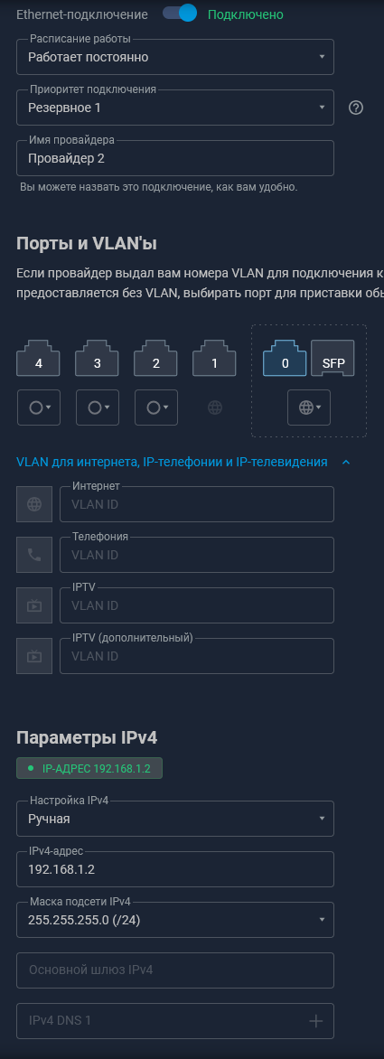

Приветствую. Пришёл модуль, но не могу войти в его веб морды. У продавца написан ip 192.168.1.1. Роутер giga kn-1011 прошивка 4.3.3. Перезагрузка роутера не помогла. Правда пришёл модуль DFP-34X-2I3
Изменено пользователем Japerdu
28 минут назад, Japerdu сказал:
Добрый день.
А что настраивали и как ?
Модуль по умолчанию должен быть виден , если ip у кинетика 192.168.2.1 а у модуля 192.168.1.1.
Указываете sfp интерфейс как WAN для получения интернета. Указываете руками на данный интерфейс ip 192.168.1.2  без указания vlan.
При такой настройке сможете увидеть веб интерфейс модуля.
7 минут назад, CATCrypt сказал:
Добрый день.
У кинетика 192.168.10.1
Все остальное попробую как буду дома.
SFP модули, как оказалось, очень капризные в плане входа в веб непосредственно через роутер.
Я уже думал, что потерян доступ. Приобрел SFP медиаконвертер (один самых дешевых).
Без проблем зашел в веб модуля
2 часа назад, CATCrypt сказал:
Добрый день.
Сделал такие настройки но веб морду не заходит.
42 минуты назад, Japerdu сказал:
А на компе пробовали настройки IPv4 ручками? Адрес указать , например, 192.168.1.35.
В роутере настройка IPv4 автомат при этом. Роутер кабелем к компу лучше.
Сетевой адаптер на компе перезагрузить после настройки.
И вообще желательно оборудование перезагружать после всяких манипуляций с настройками .
У меня так получалось войти в веб-конфигуратор модуля. Но не всегда, как выяснилось в процессе настройки.

У меня так тоже не заходит. Купил блин себе проблему )
Еще заметил что ответа вообще нет от модуля
20 минут назад, Japerdu сказал:
Проблема не в модуле, а в том что вы просто не умеете его готовить😄
6 минут назад, CATCrypt сказал:
оке опыта действительно нет. Шо делать то?)
Я бы сбросил  роутер на заводские, и попробовал снова с компа.  Но решать вам, ответсвенности не несу за ваши действия :)
Вы ручками то умеете прописывать ipv4 в настройках адаптера сетевого?
И еще с подключенной/нет оптикой
Изменено пользователем KIBego
6 минут назад, KIBego сказал:
Я бы сбросил  роутер на заводские, и попробоапл снова с компа.
кардинально конечно, но попробую как последний вариант.

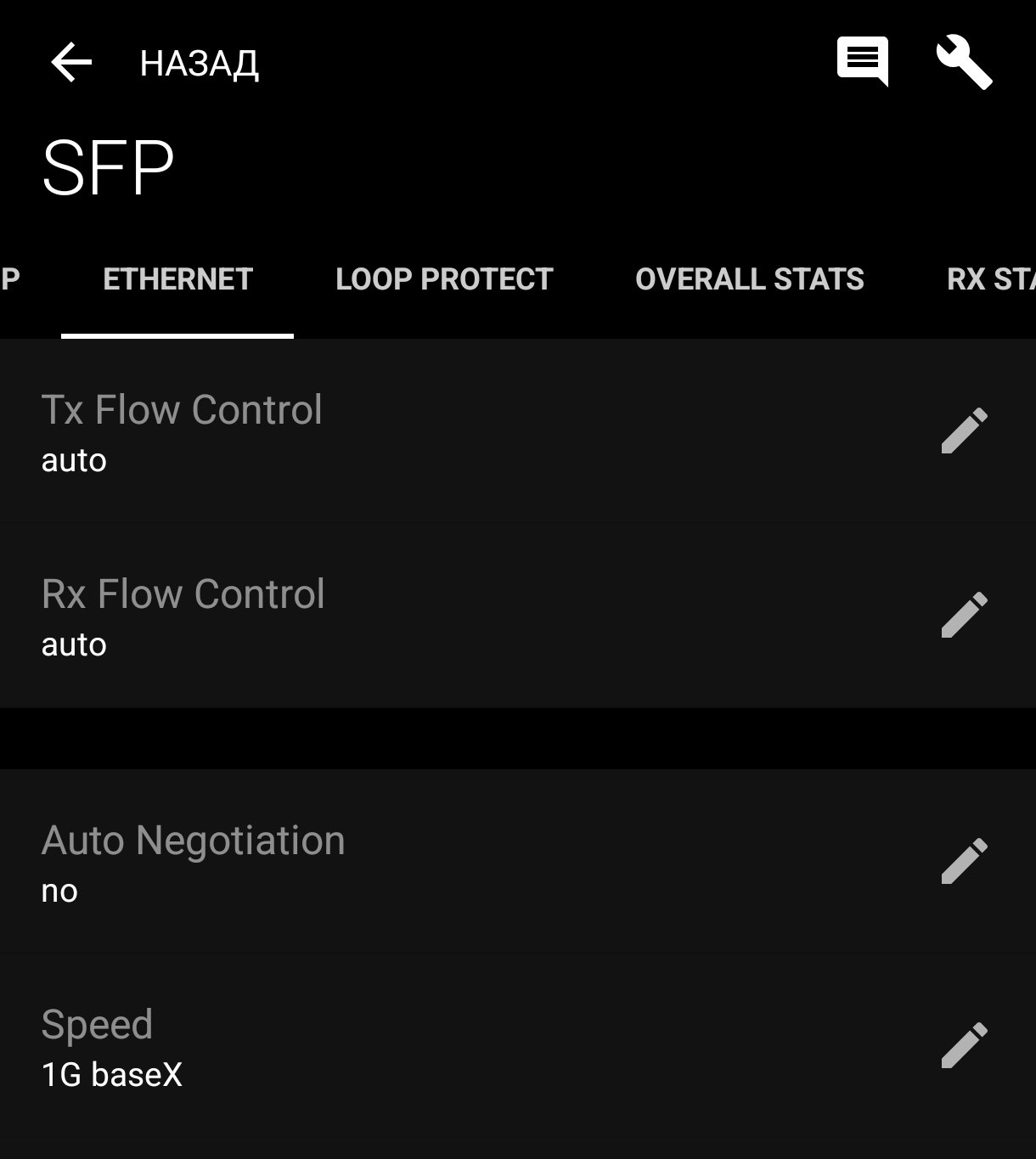

Доброе время суток, пожалуйста поделитесь прошивкой... Ситуация такая: Mik RB2011, SFP DFP-34X-2C3, после каждой перезагрузки микрота SFP поднимается по "желанию", иногда сразу, иногда после нескольких принудительных перезагрузок. Версия на SFP сейчас M114_sfp_HSGQ_hybrid_240918, пробывал M110_sfp_HSGQ_SFU_240408, по реакции без изменений...
49 минут назад, alex3712 сказал:
А какую прошивку вы хотите ?
Может дело в настройках ?
Оптика подключена ?
Насколько знаю, на RB2011, модуль без оптики не понимается.
А так, таких проблем проблем с RB2011, по крайней мере с HSGQ не было, в том числе и на этих прошивках.
В какой режим выставлен sfp порт ?
Какйо LAN SDS ?
Изменено пользователем star
4 минуты назад, star сказал:
Оптика подключена ?
Конечно подключена, перезагрузки 2011го связаны с отключением электричества
6 минут назад, star сказал:
само собой, это мне известно, но вот такая проблема имеет место быть, в дефолт стик сбрасывал не один раз
8 минут назад, star сказал:
последнею если можно... V1.1.3_sfp_HSGQ_HGU_250613
1 час назад, alex3712 сказал:
Дело не в прошивке.
Для RB2011 нужно отключить auto negotiation и выставить принудительно только одну скорость для SFP 1G baseX
Оптика при этом обязательно должна быть вставлена, так как RB2011 не умеет в ignore rx LOS.
Тогда после перезагрузки rb2011 модуль будет работать.
При переходе с прошивки М110 на М114 и обратно, нужно сброс обязательно делать, иначе потом интернет не сможете поднять.
3 минуты назад, CATCrypt сказал:
Отключал, перебирал 1GbaseX, 1GbaseT half/full... К слову стик изначально был FIBO FT-XP1-X3120SD
7 минут назад, alex3712 сказал:
А версия RouterOS какая ?😂
Обновите до последней и перезагрузите Mikrotik. Все поднимится.
