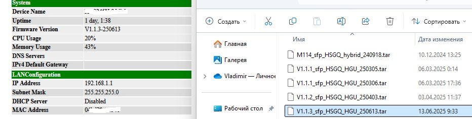

Так вот держу в курсе что там еще и V1.1.3_sfp_HSGQ_HGU_250613 есть.
