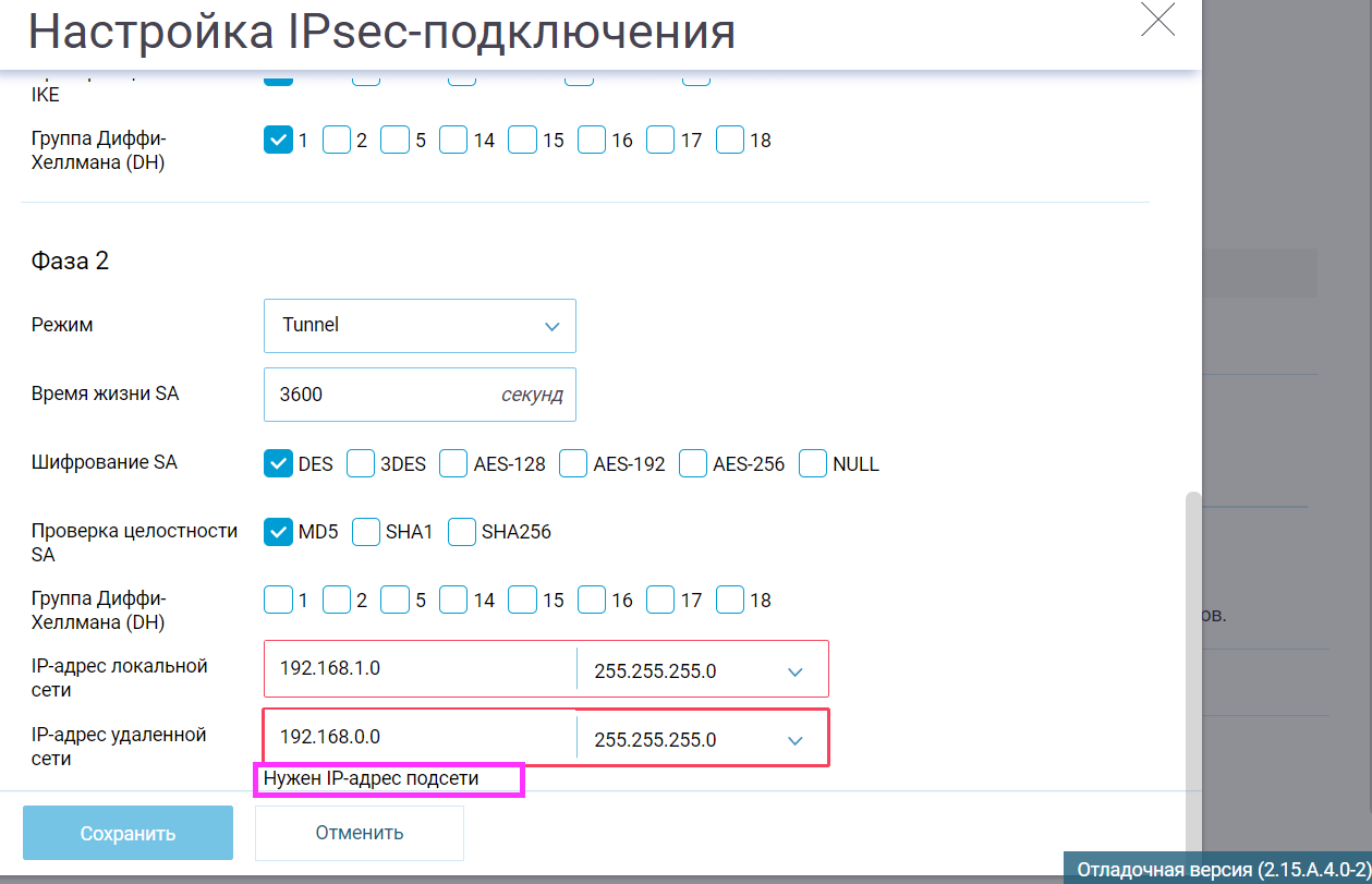

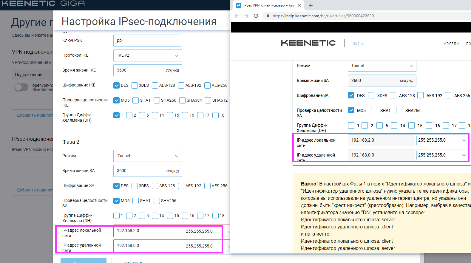

    Giga (KN-1010) 2.15.A.4.0-2
    При создании IPSec подключения по инструкции https://help.keenetic.com/hc/ru/articles/360000422620  web интерфейс не принимает адреса подсетей, соответственно не удается сохранить настройки.
