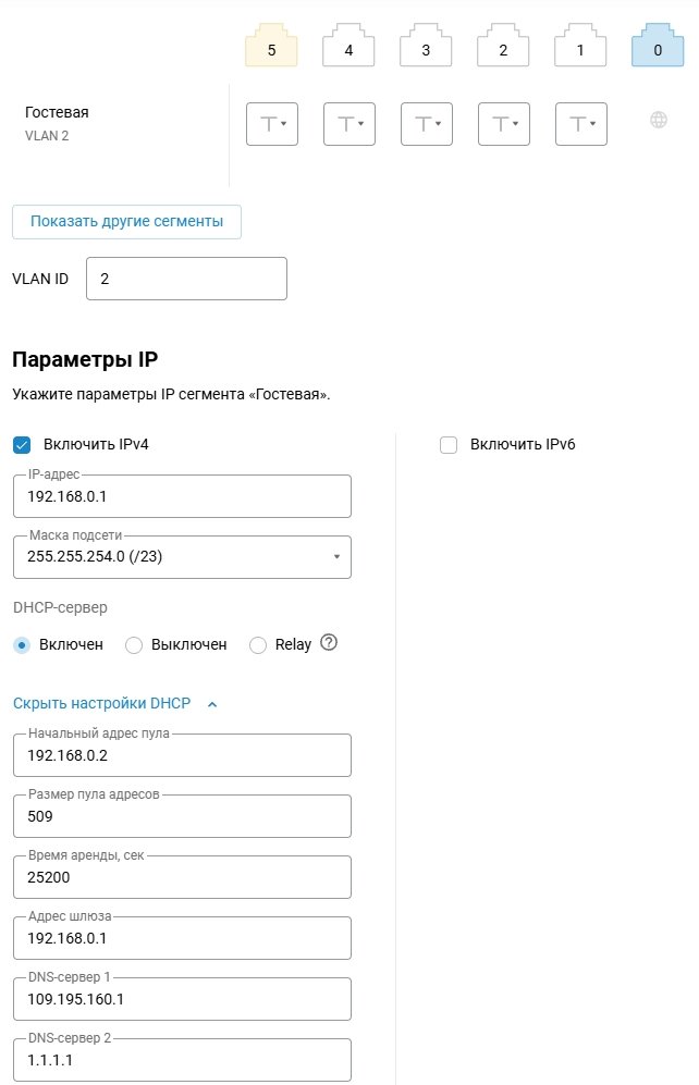

  1. Спасибо. Удаленно так и сделал. Но перед HP есть еще один 48-портовый (какой-то нонэйм китайский от старого провайдера достался). В сети его невидно нигде и никак. Но трафик через него идет. Возможно он как-то режет vlan2. Модель позже посмотрю, когда физически буду на месте. Попробую его заменить обычным TP-Link'ом 16 портовым... проверить.
  2. Есть один такой - HPE OfficeConnect Switch 1820 48G J9981A, PT.02.06, Linux 3.6.5, U-Boot 2012.10-00119 Но что там настроить так, чтобы через порты проходили оба сегмента не знаю.

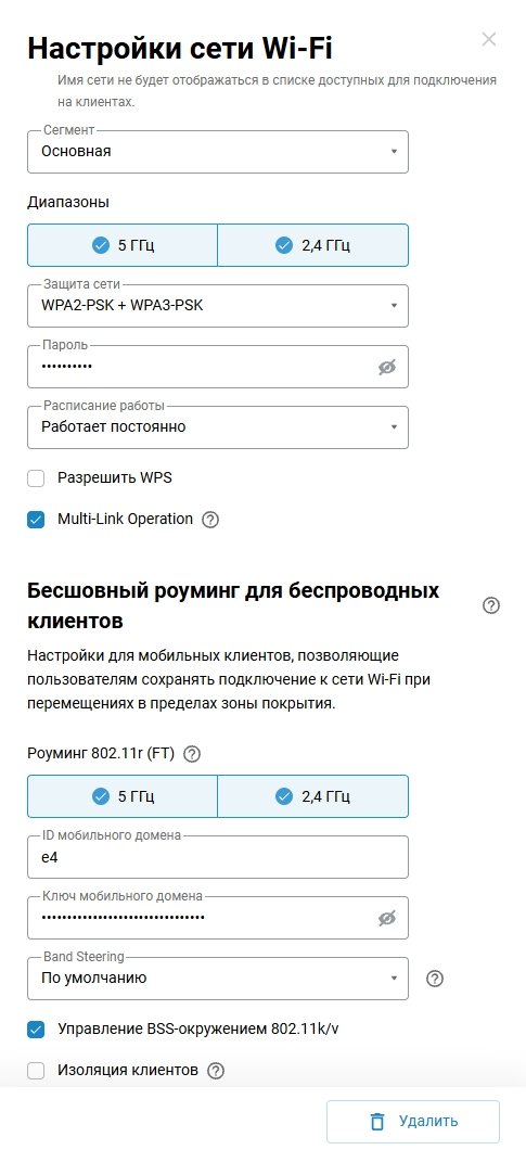

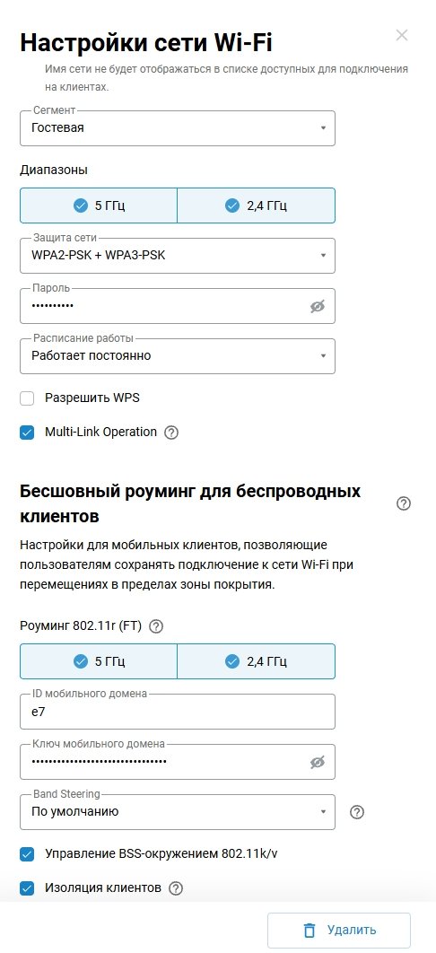

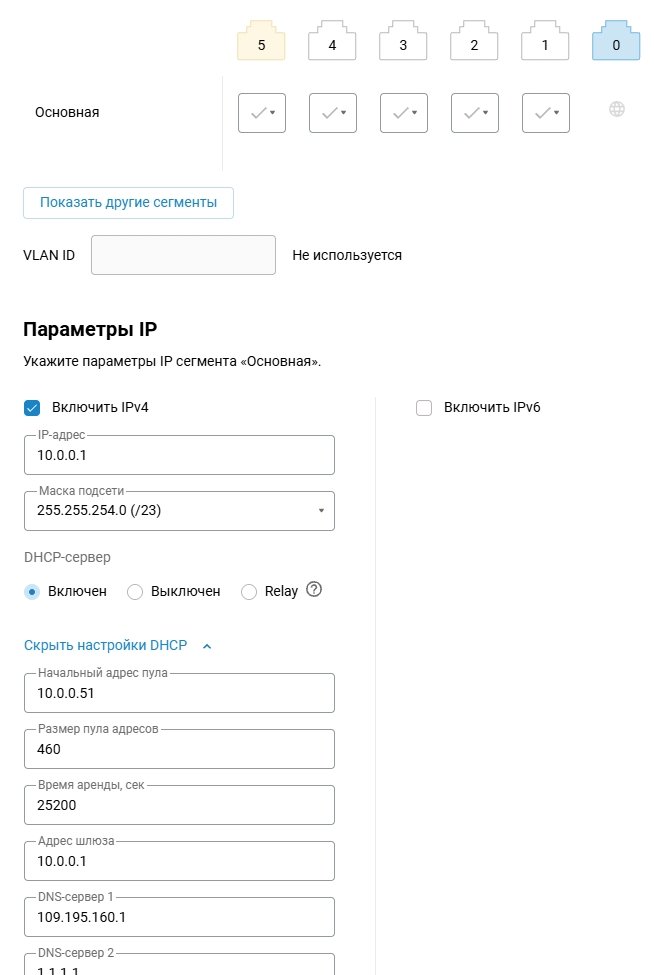

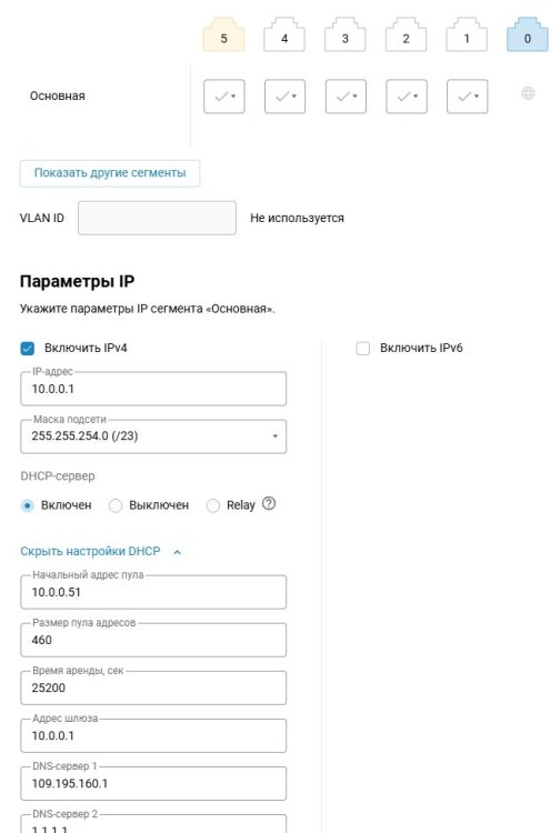

  3. Есть mesh-сеть, состоящая из контроллера Netcraze Ultra (NC-1812) и ретрансляторов Netcraze Viva (NC-1913) Прошивки одинаковые 5.1.6 Есть 2 сегмента сети, Основная и Гостевая Основная => входят как проводные клиенты так и клиенты Wi-Fi Гостевая => входят только клиенты Wi-Fi Ретрансляторы соединены с контроллером проводным способом, но не напрямую, а через разные коммутаторы (5, 8, 16 и 48 портовые). Соответственно в каждом сегменте своя WI-Fi сеть, назовем их так же: "Основная" и "Гостевая". Гостевая сеть изолированная. Проблема: Гостевую сеть видно на всех ретрансляторах, но при попытке подключиться к ней.. идут ошибки (ошибка получения IP-адреса или просто сбрасывается соединение). С Основной Wi-Fi сетью таких проблем нет. Причем на самом контроллере подключиться к Гостевой Wi-Fi можно и все работает отлично, проблема именно на ретрансляторах с подключением. Скриншоты настроек сегментов и сетей Wi-Fi прилагаю.
