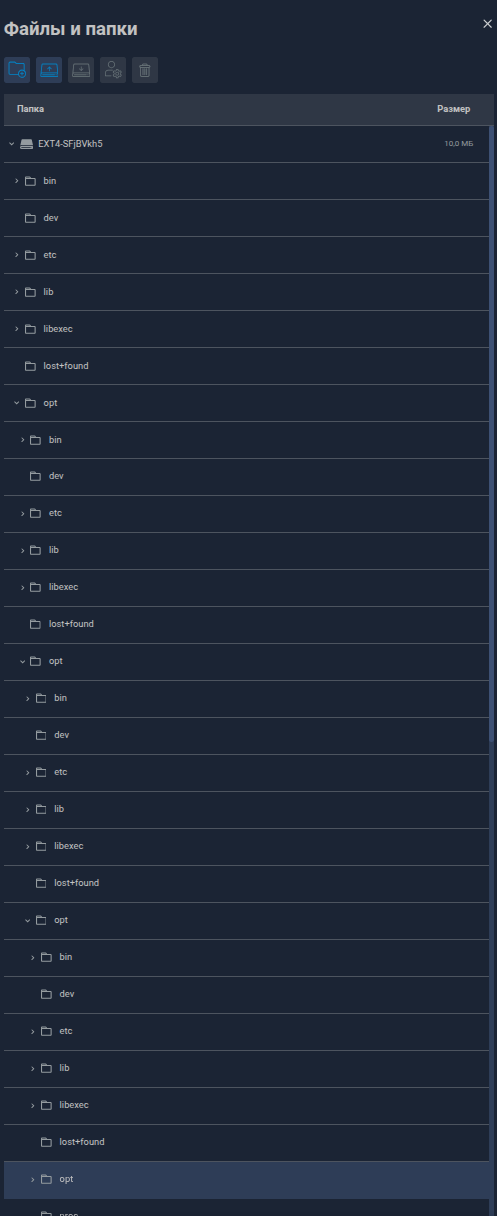

  1. у меня в соседнем топике и на другом устройстве, проблема решилась когда диск замонтировал под дефолтным пользователем `admin`. под личным пользователем с абсолютно такими же правами ( если через web UI смотреть ) как у `admin` были постоянные проблемы.
  2. Вопрос снят. Проблема решилась при установке под дефолтным пользователем `admin` ставил я под своим пользователем но с абсолютно такими же правами как у `admin` - но похоже не такими.

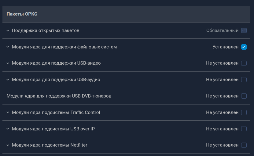

  3. Приветствую. Устройство: Netcraze Hero 5g ( nc-4110 ). Прошивка: 5.1.5 Пакеты: Пытался сегодня установить Entware по оффициальной инструкции на USB а так же отсюда на storage:/. Результат всегда один и тот же, не ставится. В логах всегда одно и тоже как не пытался. Флешку форматил и на роутере и на Ubuntu 26.06 - всегда в ext4. Пробовал и закидывать в папку `install` на флешке и через telnet через `opkg disk XXXX:/` и с URL в конце с зеркала и с оффсайта. Результат всегда один - не ставится. Из того что нашёл на флешке это дикая вложенность папки /opt саму в себя Дошёл до 20 вложенности и прекратил дальше. Что я делаю не так? Или это может быть баг Entware именно для nc-4110? через WEB-UI это выглядит так
