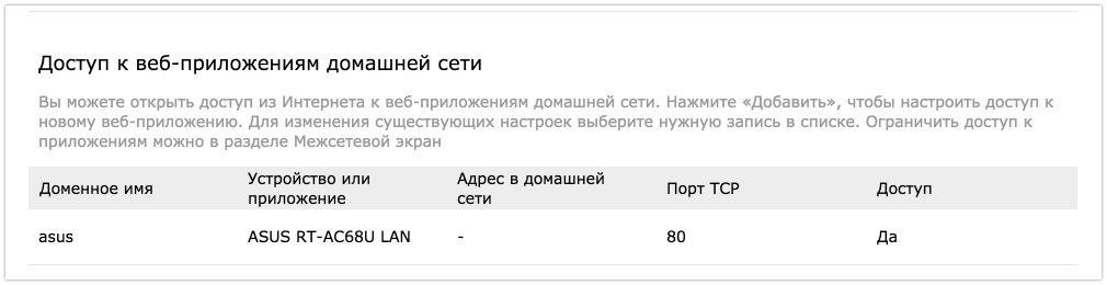

  8. Уважаемые @ndm и @Le ecureuil, отдельной темой возвращаюсь к вопросу о "невидимости" роутера в локальной сети за Кинетиком.
    Схема сети такая: ЛС (192.168.1.*) <-> Роутер ASUS RT-AC68U (192.168.1.1 LAN / 192.168.0.111 WAN) <-> Keenetic 4G III Rev.A (192.168.0.1) <-> Модем-роутер Huawei E5372 (192.168.8.1) <-> Интернет (Yota).
    Облако KeenDNS настроено, доступ к Кинетику из Интернета есть.
    Прошивка на Кинетике самая свежая 2.12 draft.
    Пробую прокинуть доступ к веб-интерфейсу роутера ASUS с помощью домена четвёртого уровня:
    Скрытый текст
    5addf391c31ee_Keenetic4GIII2018-04-2317-52-20.thumb.jpg.cb8ea9e6aeab45ea3b8230e86df19448.jpg
    Из WiFi сети Кинетика и из Интернета доступ по адресу asus.svetit.mykeenetic.ru не появляется.

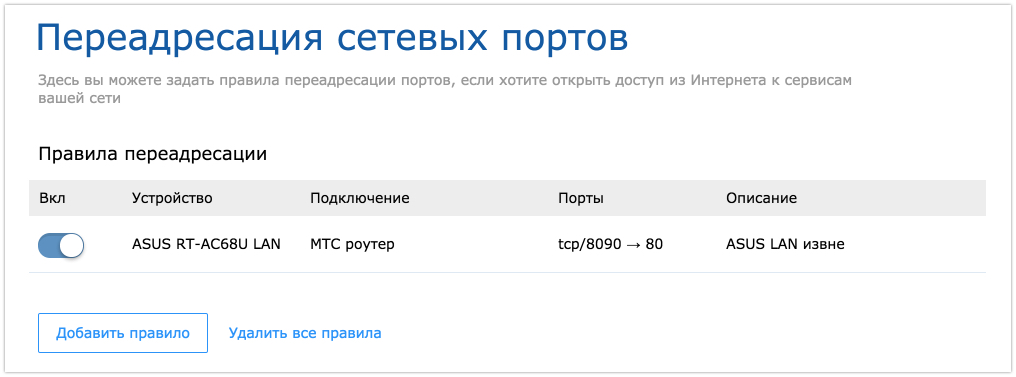

    Пробую пробросить порты:
    Скрытый текст
    5addf501f0755_Keenetic4GIII2018-04-2317-59-59.thumb.jpg.de320f407fcc5dc57326084758584f76.jpg
    Та же история. По адресу svetit.mykeenetic.ru:8090 получаю в браузере ошибку : "Не удаётся получить доступ к сайту".
    С ноутбука, подключённого по WiFi к сети Кинетика статический IP роутера ASUS даже не пингуется:
    PING 192.168.0.111 (192.168.0.111): 56 data bytes
    Request timeout for icmp_seq 0
    Request timeout for icmp_seq 1
    Request timeout for icmp_seq 2
    Request timeout for icmp_seq 3
    Я даже не могу понять, в настройке какого из роутеров тут проблема? Вряд ли в ASUSе — он до своего переезда с кабельного подключения к ISP на место "второго  номера" после Кинетика отлично работал, все порты пробрасывал и был доступен из Интернета.
    Помогите, пожалуйста, разобраться и починить доступ.
    Файл Self-test прицепил в скрытом сообщении ниже.
