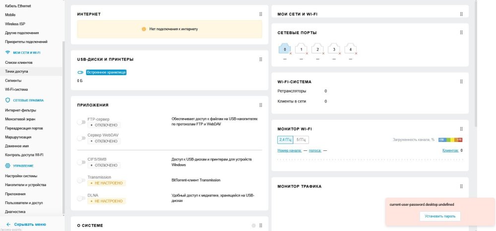

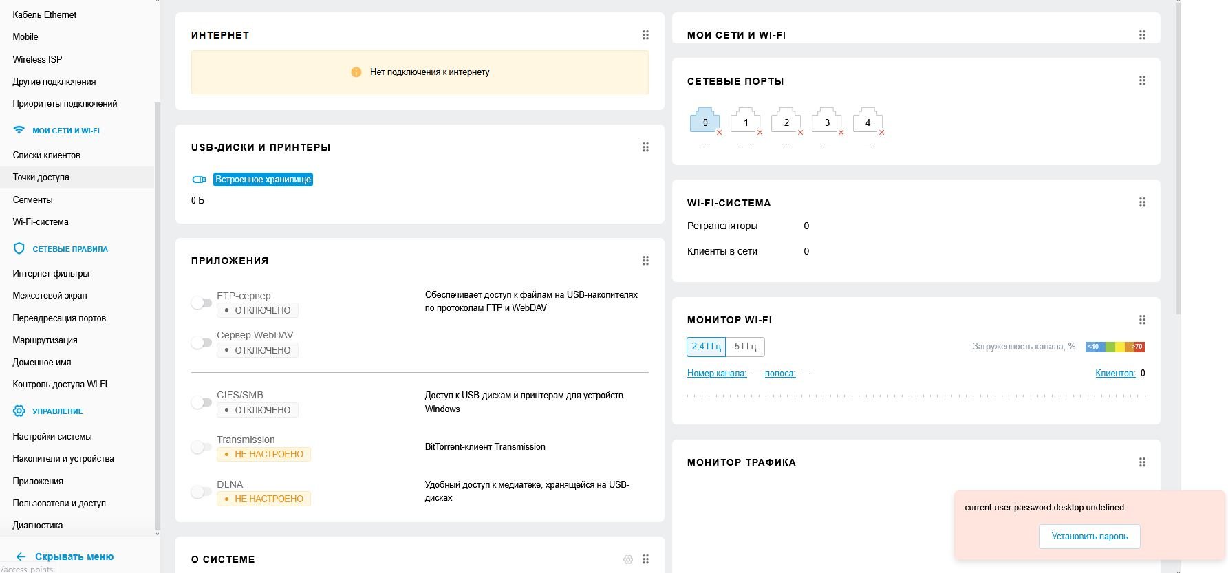

  2. п.с Интерфейс появился на несколько минут, перед тем как отвалиться выскочило:"current-user-password.desktop.undefined" Нажал Установить пароль. Вместо пользователя admin высвечивается имя httpError. Интерфейс завис. Спустя 3 часа. Откатился на 5.0, потом снова обновился на 5.1.1. Отключил накопитель и приложения. Поднял Mesh систему. Интерфейс доступен. Посмотрим что будет утром. ))

  7. Не успел я сделать скрин... Браузер выдал Firefox не может подключиться к серверу на current-user-password.desktop.undefined. И интерфейса нет... Не могу подключиться. Битая база медиатеки. Форматнуть и перезалить файлы не проблема. Но боюсь это ничего не даст. Потому как проблема проявляется и без флешки. Я же обновился на 5,1 потому что нужно было установить телефонную станцию. и настроить SIP. Уже на этом этапе начались проблемы с интерфесом.

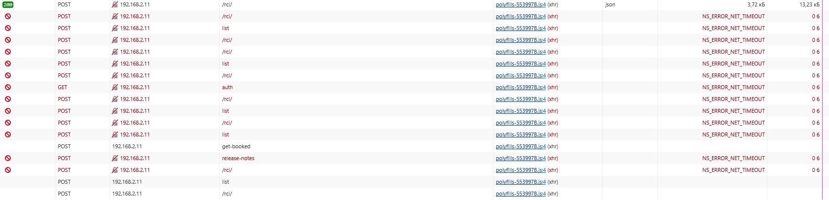

  8. Не знаю почему он решил что был перебор паролей. Пароли и логины подставляются менеджером. Тут ошибки исключены. Он просто их не принимает. Потому как были сообщения - неверный логин или пароль.
  9. Интересные стоки в конце лога. <14>Aug 7 15:47:43 Keenetic-2402 ndm: Netfilter::Util::Conntrack: flushed 6 IPv4 connections for 192.168.2.128. 192.168.2.11 07/08 15:47:42.906 <14>Aug 7 15:47:43 Keenetic-2402 ndm: Netfilter::Lockout::Manager: "Http": ban remote host 192.168.2.128 for 15 minutes. 192.168.2.11 07/08 15:47:42.913
