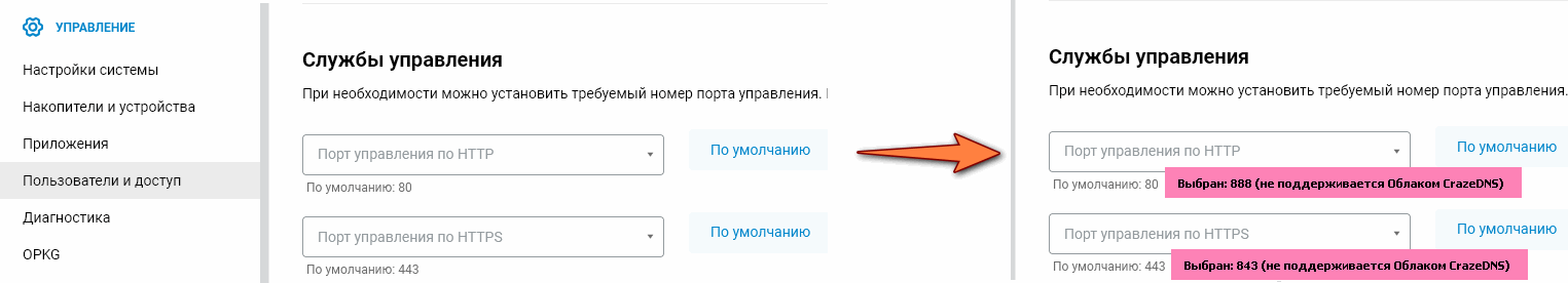

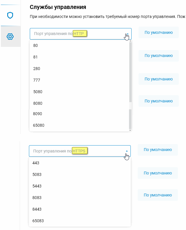

  3. Прошивка 5.1.3 stable 1) Скрин 1 : в раскрывающемся списке портов http отсутствует поддерживаемый CrazeDNS TCP:591 (линки : первый; второй; третий; четвертый) Если раскрывающийся список портов заполнен по логике "все. что поддерживаются в режиме Через облако", то, возможно, стоит добавить порт в список (или, если это имеет какие-то негативные последствия, оговорить в доках) ? 2) Скрин 2: порты http/https не "из списка", указанные при помощи cli, вообще никак не отображаются в web. Понятно, что не все из cli стоит переносить в web. Но, возможно, порты управления, входят в число того, что стоит показывать в web в любом случае ? Как вариант: a) дать возможность вводить любой допустимый порт, показывать его в списке, но при сохранении предупреждать, что он не поддерживается CrazeDNS в режиме "Через облако"; b) если порт не совпадает с (предустановленным) списком, то оставлять список пустым, но показывать коммент под ним.
