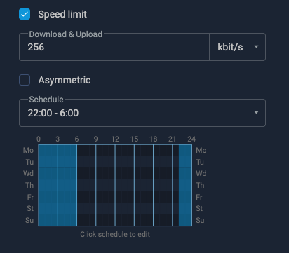

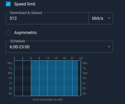

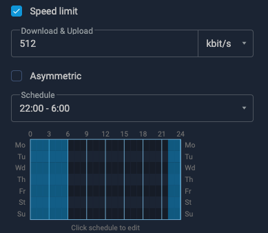

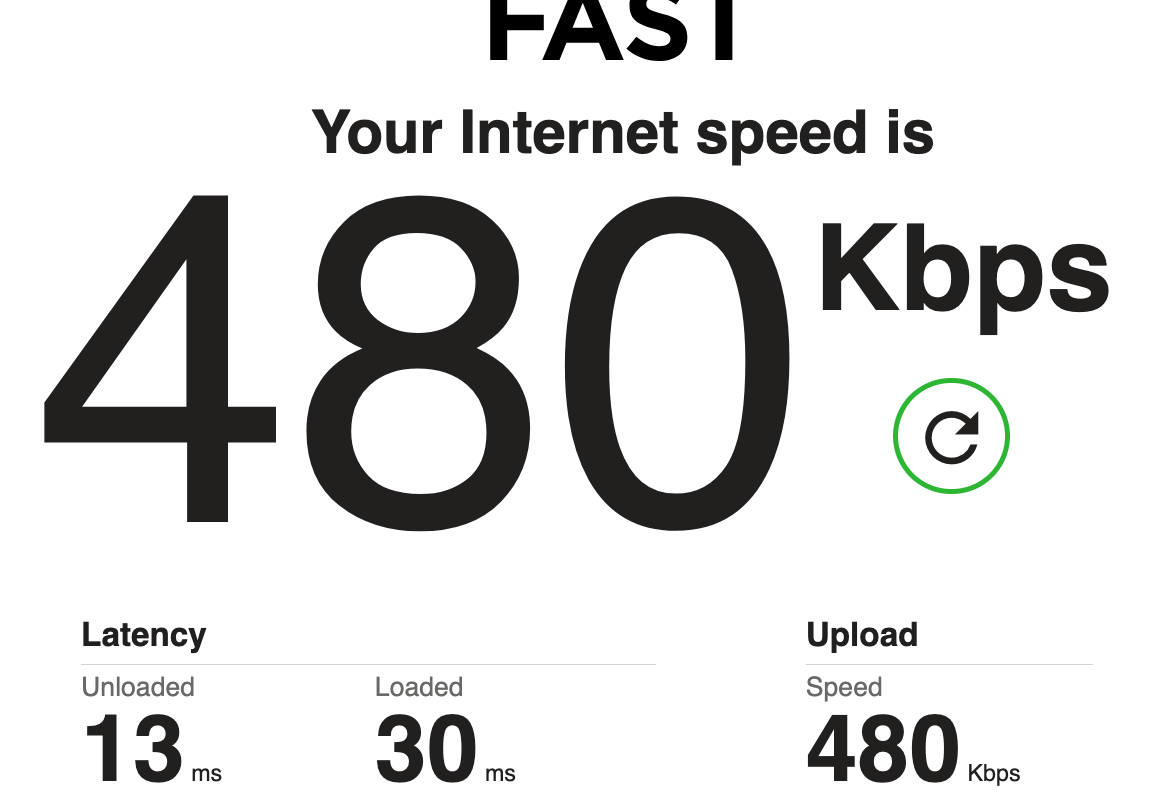

  1. Заметил только при установке 4.3.8, но откатился до 4.3.7 и тут такая же беда. Неправильно работает ограничение скорости по времени. У меня выставлен график с 22:00 до 6:00 ограничение по скорости до 256 КБ. Пришел ребенок днём и говорит, что тырнет не работает. Убрал ограничение и всё полетело. Ограничение простое Но интересная особенность - только скорость скачивание лимитируется тога, когда НЕ должна ограничиваться. Скорость отдачи не трогается. Поставил ограничение не свой ноут На ноуте всё четко отработало (некоректно, но зато и на скачивание, и на отдачу). Поставил так Результат тестов скорости такой же. Проверил на втором телефоне и втором ноуте - на телефонах ограничение на отдачу не применяется (аботает правильно), а на ноутах ограничение работае в обоих направлениях. Все 4 устройства Apple. Очень нужная вещь - дети понимают, когда надо уже идти спаьт, как только Тырнет очень сильно замедляется

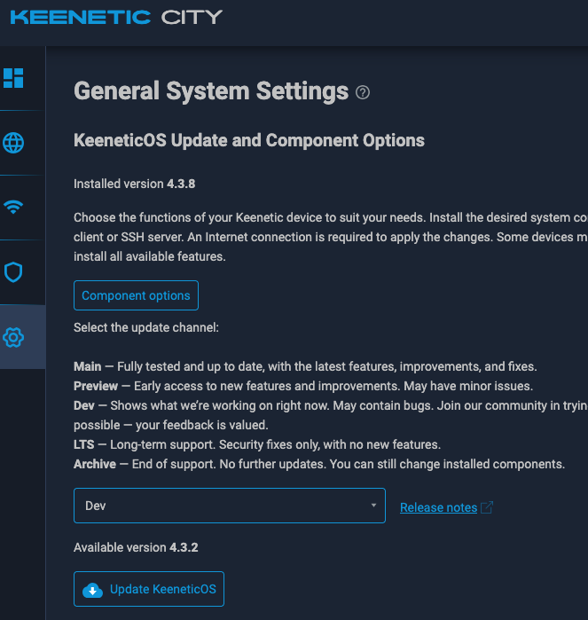

  3. Канал разработчиков у меня не показывает 5.0.12. Может из-за того, что у меня Keenetic City?
