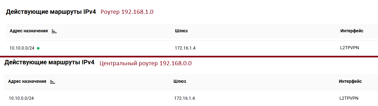

  4. Да уже работает, спасибо. Как серверу l2tp можно добавить адрес сети?

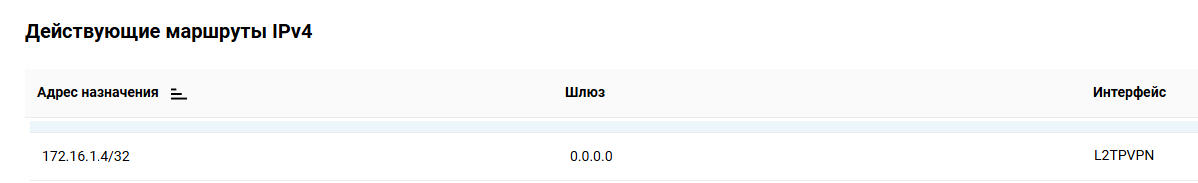

  5. Кажется разобрался. У провайдера есть этот маршрут, уходит куда-то в инет. Поэтому принудительно приходится его прописывать на всех роутерах. Теперь следующий вопрос. У l2tp сервера есть ип адрес? Можно ли его ему присвоить? Это нужно, чтобы через него следующие маршруты проложить. Заранее благодарю.

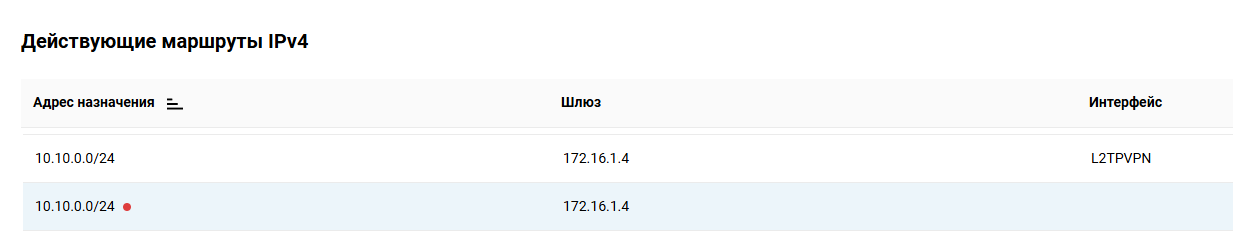

  6. Глюк в том, что в таблице маршрутизации тогда идут два правила. А по хорошему должно быть только одно. По идее, когда клиент подключается этот маршрут создаётся автоматом. Но так не хочет работать...
  7. Вообще странный глюк. Если я на центральном роутере прописываю принудительно Маршрут до сети, тогда работает. Только удаляю правило: всё сеть недоступна. Ну и в таблице при этом такая картина. Так странно и работает.
  8. Вообщем пересоздал маршруты, вроде завелось. Вообще странные баги эти. Я уже всяко бился. Сейчас все всех видят. Видимо надо было это озвучить чтобы заработало:) Спасибо за помощь. Честно не понимаю что это было) Всё то же самое пересоздавал несколько раз.... За wg +, но там сеть слегка сложнее будет, чем я показал. Спасибо за советы.

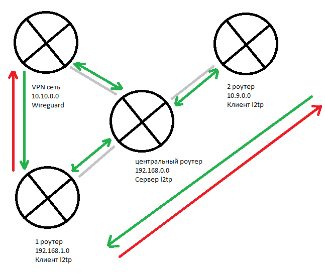

  10. Всё так и сделано. Работает только в сторону где ип адрес 192.168.1.0, На адресации 10.9.0.0 и 10.10.0.0 нет трассировки. С сети центрального роутера ходит спокойно по этим сетям. Не хочет идти в сети с клиентского роутера. Все маршруты прописаны и на клиенте и на центральном роутере. Межсетевые экраны разрешены. Вот с клиентского роутера: starting traceroute to 10.10.0.1... traceroute to 10.10.0.1 (10.10.0.1), 30 hops maximum, 52 byte packets. 1 192.168.0.1 (192.168.0.1) 14.336 ms 13.911 ms 13.886 ms 2 * * * 3 * * * 4 * * * sending ICMP ECHO request to 10.10.0.1... PING 10.10.0.1 (10.10.0.1) 24 (52) bytes of data. --- 10.10.0.1 ping statistics --- 5 packets transmitted, 0 packets received, 100% packet loss, 0 duplicate(s), time 4281.62 ms. Вот с центрального роутера(ну естессно один хоп)): starting traceroute to 10.10.0.1... traceroute to 10.10.0.1 (10.10.0.1), 30 hops maximum, 52 byte packets. 1 10.10.0.1 (10.10.0.1) 6.529 ms 6.410 ms 6.416 ms sending ICMP ECHO request to 10.10.0.1... PING 10.10.0.1 (10.10.0.1) 24 (52) bytes of data. 52 bytes from 10.10.0.1: icmp_req=1, ttl=64, time=6.35 ms. 52 bytes from 10.10.0.1: icmp_req=2, ttl=64, time=6.24 ms. 52 bytes from 10.10.0.1: icmp_req=3, ttl=64, time=6.18 ms. --- 10.10.0.1 ping statistics --- 3 packets transmitted, 3 packets received, 0% packet loss, 0 duplicate(s), time 2252.48 ms. Round-trip min/avg/max = 6.18/6.25/6.35 ms.
  11. Добрый день. Есть одна проблема с маршрутизацией. Связал между собой роутеры через l2tp/IPsec. Сеть 172.16.1.0 Центральный роутер имеет сеть 192.168.0.0/24 Видит все сети. Всё пингуется и трассируется. 1 роутер имеет адресацию 192.168.1.0/24 Его тоже отовсюду видно, вся его сеть пингуется и трассируется. 2 роутер имеет адресацию 10.9.0.0/24 До его сети не пингуется и не трассируется. Затыкается на центральном роутере. 3 ВПН сеть имеет 10.10.0.0/24 С ней та же история. Затыкается на центральном роутере. Все маршруты прописывал, межсетевые экраны всё пропускают. Я предполагаю, что роутер не может прокидывать маршрут в сети с адресацией, начинающейся на 10 Пытался уже через Telnet прописывать маршруты до сетей, менял метрики. Подскажите что ещё можно сделать, чтобы все видели всех через l2tp.
