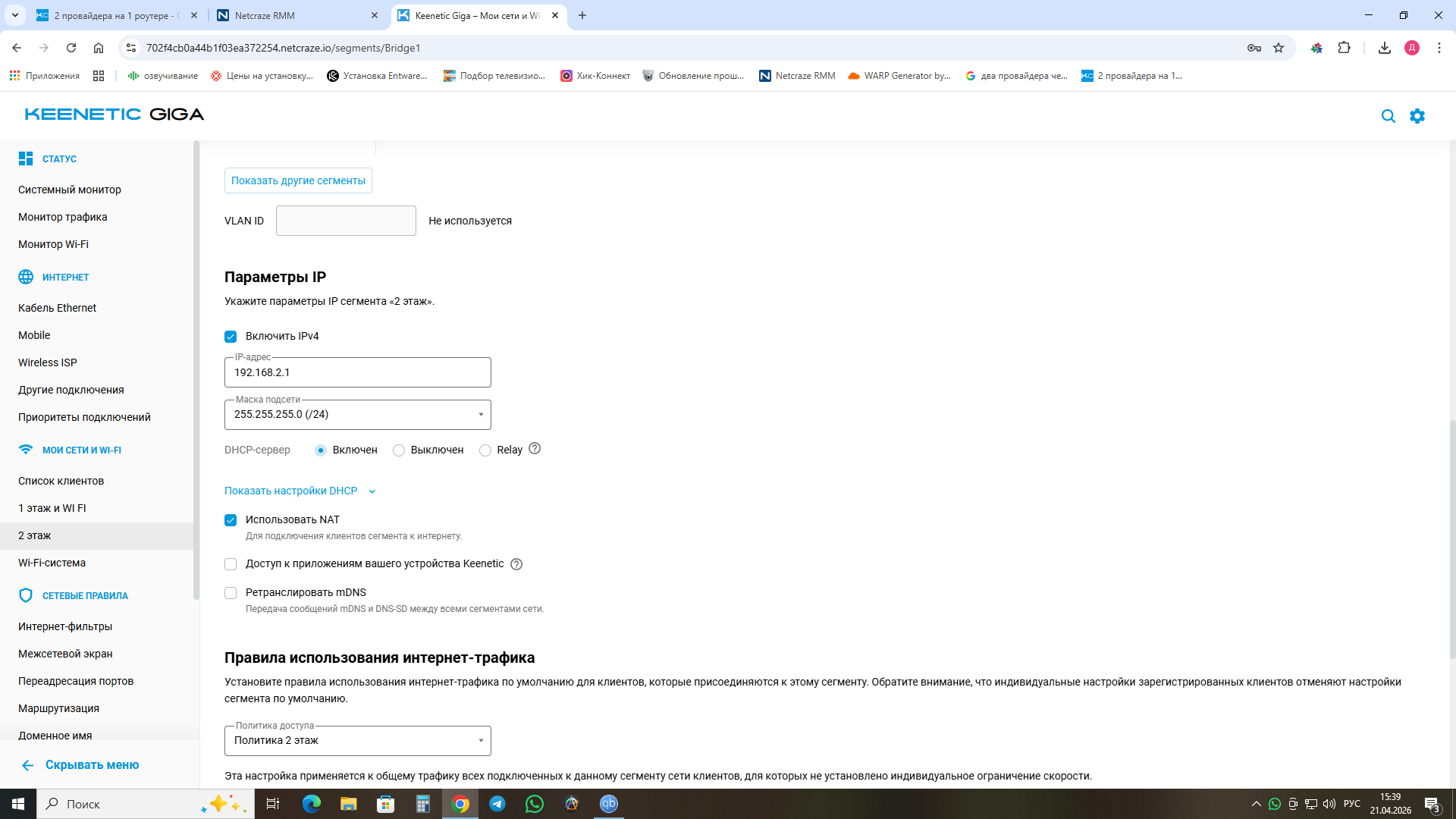

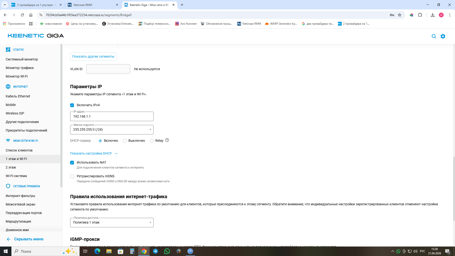

  10. не понимаю куда нажать. Создано только 2 сегмента.
  11. Как видишь назначены.
