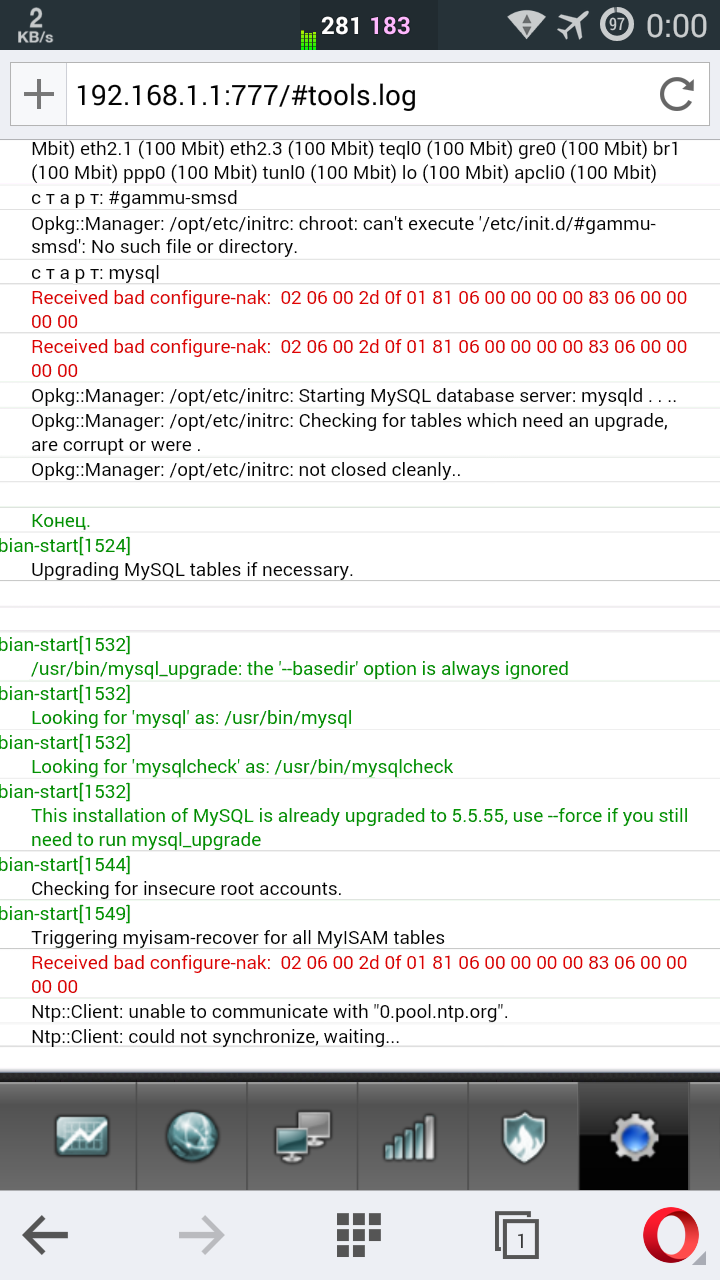

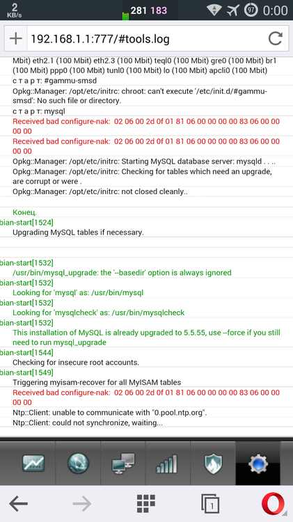

только что еще раз отправил селф-тест файл. Отключил всё, что трогает /dev/ttyUSB2, но все равно эта красная ошибка
в целом, да, gammu влияет на это) но не настолько, чтоб так глючило интернет.
в 2.9 такой ошибки не было, только в 2.10 появилась
