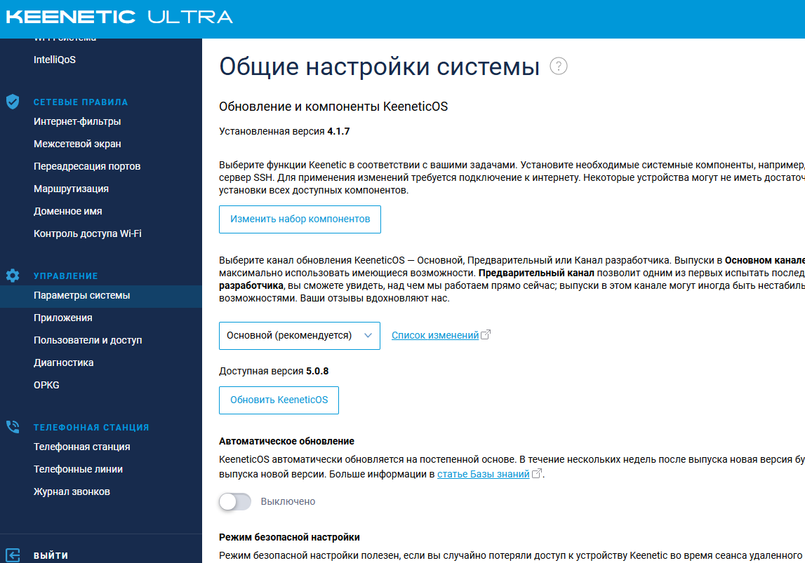

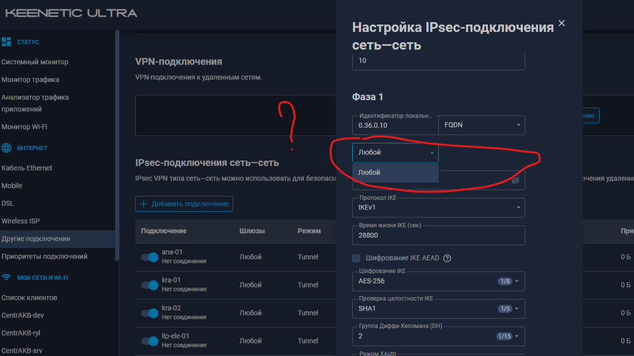

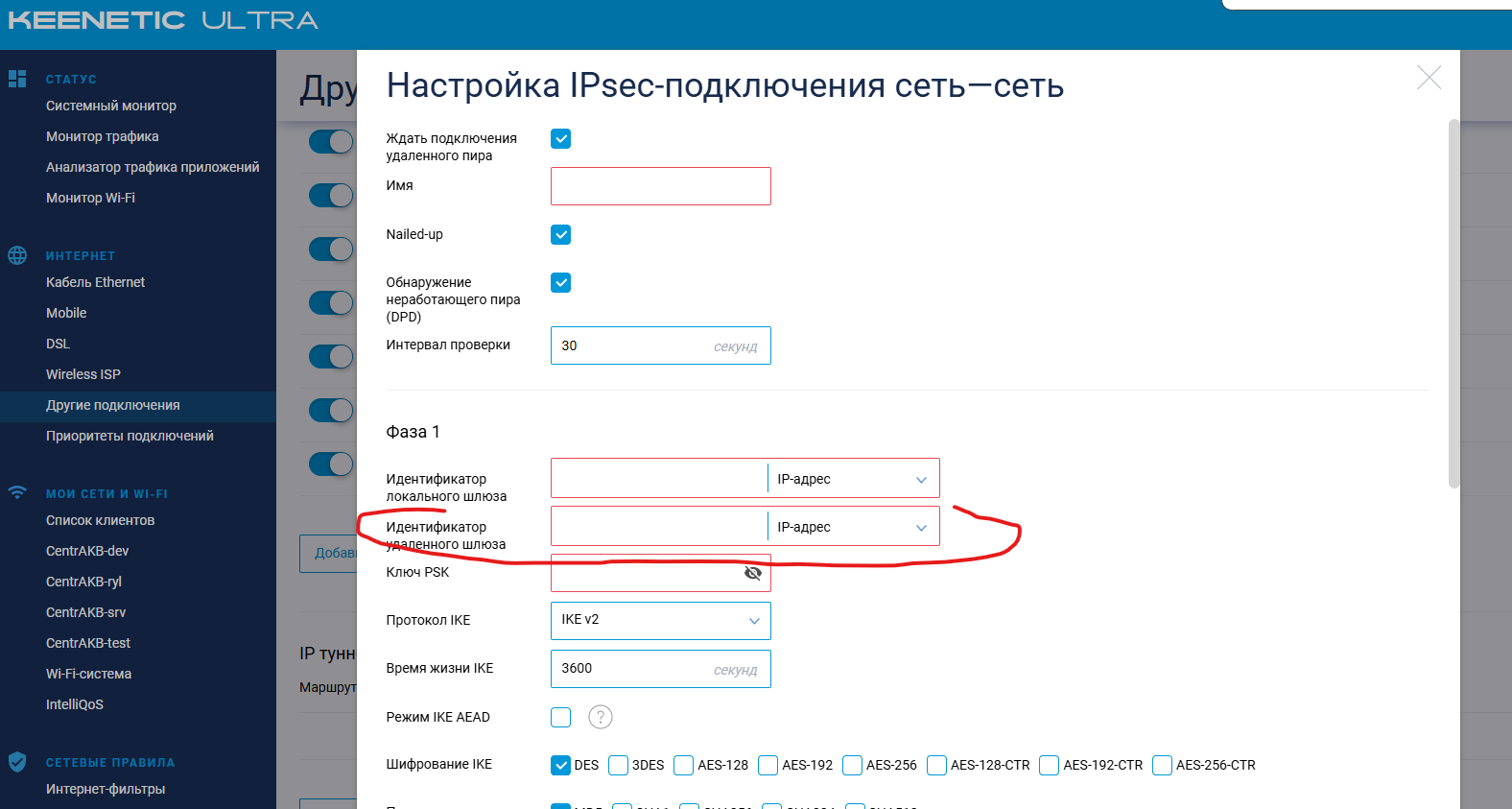

  1. Добрый день! Пользуемся вашими замечательными роутерами в фирме, но после обновления с ПО 4.1.7 на любое более новое при создании ipsec туннеля в режиме Ждать подключения пропала возможность выбора и создания ID удаленного шлюза. В новых прошивках в этом разделе стоит слово Любой и нельзя выбрать FQDN, а при режиме Любом у нас из 80 туннелей подключается только один туннель, если первый туннель отключить, то подключается второй, если отключить второй, то подключается третий. Как связаться с тех поддержкой что бы они исправили? Делал эксперимент, сохранял конфигурацию в файл, открывал блокнотом и добавлял в 5 тоннелей в строку match-identity-remote fqdn "какой надо" а по умолчанию в этом поле было any, после этого загрузил конфигурацию в наш Keenetic Ultra и у этих 5 туннелей слетел Ключ PSK, я добавил ключ через web интерфейс, сохранил и 5 туннелей поднялись и стали работать правильно.
